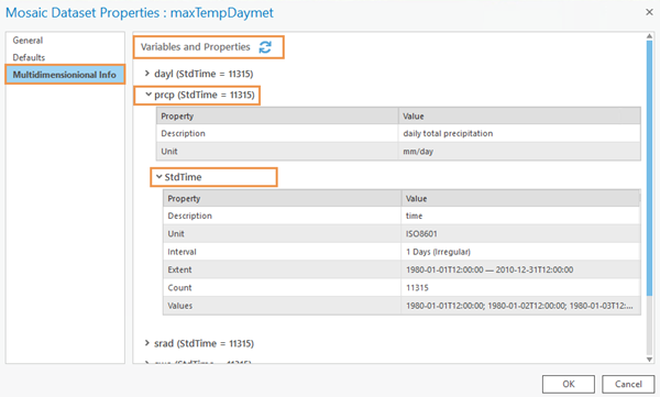

Просмотр многомерных свойств
Когда многомерный набор данных мозаики создается из файлов netCDF, HDF или GRIB с использованием рабочего процесса выше, информация о переменных и измерениях импортируется в набор данных мозаики. Эта информация доступна на вкладке Многомерная информация на панели Свойства набора данных мозаики. Каждая переменная перечислена отдельно, с подвкладками, содержащими информацию о измерениях, связанных с этой переменной.
Просмотр переменной осадков в многомерном растре и информации о времени на вкладке Многомерная информация в окне Свойства набора данных мозаики
Вкладка Многомерная информация также доступна на вкладке Источник в Свойствах слоя набора данных мозаики.
