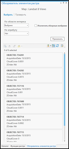

Кнопку Обозреватель элементов растра можно найти на вкладке Данные, которая является контекстной для слоя мозаики и слоев сервиса изображений на панели Содержание. Вы можете использовать Обозреватель элементов растра сначала выбрав весь слой или группу слоев на панели Содержание, затем щелкнув Обозреватель элементов растра на вкладке Данные. Если у вас уже есть выборка на слое, панель Обозреватель элементов растра открывается на вкладке Изучить, что позволяет сразу изучать выбранные объекты. Если выборка в наборе данных мозаики или на слое сервиса изображений отсутствует, панель открывается на вкладке Выбрать.
Панель Обозреватель элементов растра со списком элементов, содержащихся в наборе данных мозаики.
На вкладке Выбрать можно отфильтровать элементы мозаики или сервиса изображений различными способами. Ниспадающее меню По области интереса позволяет фильтровать только отображающиеся в текущем виде карты элементы, все элементы текущего вида карты, все элементы в коллекции или все выделенные элементы в коллекции, если выборка была сделана до вызова Обозревателя элементов растра. Вы можете задать более тонкую фильтрацию элементов, выбрав в ниспадающем меню По атрибуту поле и значение или диапазон значений. Кроме того, вы можете создать пользовательский запрос по нескольким атрибутам, используя опцию Пользовательский, которая откроет конструктор определяющих запросов. После того, как вы укажете свой запрос, щелкните кнопку Применить, чтобы получить список отобранных фильтром элементов.
Этот список появится в форме легко читаемых карточек, в которых содержатся метаданные об отображаемых элементах. Карточки сортируются по полю, которое отображается вверху карточки полужирным шрифтом. Вы можете использовать кнопку Сортировать по , чтобы выбрать другое поле для сортировки. Кнопку Порядок сортировки можно использовать для выбора порядка по возрастанию или по убыванию. Если вы измените экстент вида карты после открытия панели, или выполните выборку, или обновите ее, вы можете щелкнуть кнопку Обновить , чтобы обновить результаты на основе нового экстента вида карты или выборки.
Кнопка Настроить результаты может использоваться для редактирования метаданных, отображаемых в карточках. Вы можете выбрать четыре поля, которые будут отображаться на каждой карточке. Можно также выбрать вариант, при котором будут отображаться уменьшенные образцы.

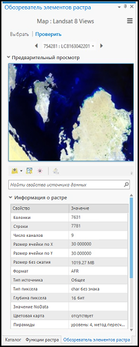

На вкладке Изучить можно видеть один или несколько выбранных или отфильтрованных элементов. Для переключения между элементами, используйте кнопки стрелок влево-вправо. Или можно использовать ниспадающий список, чтобы перейти к определенному элементу. По умолчанию, для отображения элементов в ниспадающем списке используется поле OID. Поле отображения можно изменить, щелкнув Отображение в меню опций . В окне предварительного просмотра можно увидеть текущий, выбранный в списке, элемент с примененной к нему обработкой.
Панель Обозреватель элементов растра со списком сведений, связанных с определенным элементом в наборе данных мозаики или сервисе изображений.
Вы можете выполнять навигацию в этом окне, используя стандартную 2D-навигацию ArcGIS Pro. Свойства отдельных растров, такие как Информация о растре, Метаданные канала, Экстент, Пространственная привязка и Статистика можно просматривать или находить в нижней половине вкладки. Вы также можете просматривать примененную к элементу обработку, щелкнув кнопку Редактор растровой функции и изменив обработку в редакторе, если используется набор данных мозаики. Ниже окна просмотра имеются следующие кнопки:
