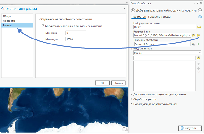

Примечание:
При добавлении данных Landsat 8 Surface Reflectance и ARD в набор данных мозаики в свойствах набора растровых данных становится доступна функция для добавления маски. Эта маска позволяет скрывать нежелательные (например, отрицательные) значения данных изображения, которые могут повлиять на работу применяемых далее функций растра.
Функция маски для данных Landsat 8 Surface Reflectance
Показана функция маски для данных Landsat 8 Surface Reflectance.
