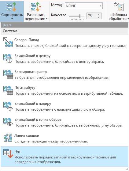

Методы сортировки
Некоторые методы сортировки хорошо подходят для отображения набора изображений как есть. Не нужно выполнять анализ; нужно только расположить изображения в логическом порядке. В этом случае, подходящими являются методы Северо-Запад и Нет. Во всех случаях перекрытия метод Северо-Запад разрешает перекрытие, выбирая слой, ближайший к северо-западному углу границы. Метод Нет располагает изображения в том же порядке, что и в таблице атрибутов.
Другие методы сортировки могут использоваться для масштабирования и перемещения по набору изображений. Например, если выбрать метод Ближайший к центру , вы увидите снимки, ближайшие к центру экрана. А при приближении к интересующему объекту выборка обновится автоматически, и вы увидите ближайшую к этому объекту часть изображения. Метод Линия сшивки используется для перемещения вокруг изображения. При сборе коллекции снимков существует пара опций для идентификации линий сшивки. В основе этих опций могут быть контуры снимков или объекты этих снимков. Несмотря на то, что они задаются при выборе этой опции, строятся линии сшивки, а снимки ранжируются в зависимости от расстояния до этих линий сшивки, и выбирается самый ближний снимок. В результате получается плавный переход от одного снимка с последующему.
Снимки высокого разрешения могут быть получены под некоторым углом обзора, а не в зените. У этого метода есть преимущества, и одно из них – это возможность измерения высоты строений по отбрасываемой тени, создавая более естественно выглядящий снимок. На нем будут видны также и стены строений, а не только их крыши. Но недостатком является то, что все углы съемки различны, что дезориентирует вас при переходе от одного снимка к другому. Выберите метод Ближайший к надиру , чтобы выбрать снимок, угол съемки которого наиболее близок к нулю. Учитывая, что все снимки имеют наклон, в результате вы получите более плавный переход от одной сцены к другой при наличии большого числа высоких объектов, так как углы обзора будут похожими.
Выберите метод По атрибуту , чтобы использовать определенные атрибуты для выбора изображений с минимальным облачным покрытием или полученные в определенное время. Затем можно применить метод Блокировка растра , при котором будут отображаться только те снимки, которые вы выберете. Эти методы имеют тот же эффект, что и применение инструментов выборки с аналогичными названиями.
Если имеются снимки области, использующие несколько траекторий полета, примените метод Ближайший к точке обзора . Эти траектории хранятся в метаданных, они позволяют просматривать снимки под множеством различных углов, чтобы увидеть изображение со всех сторон.

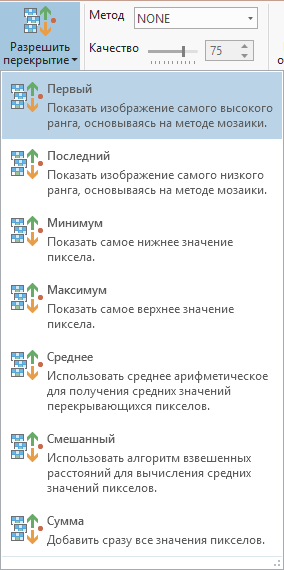

После определения метода для упорядочивания, можно более тонко настроить результаты. Для доступа к набору операторов мозаики используйте кнопку Разрешить перекрытие . Оператор Первый позволяет показать первым изображение, которое находится вверху списка. Его аналог Последний начинает снизу того же списка. Если выбрать Ближайший к надиру , все слои ранжируются на основе угла обзора, и возвращается слой со значением, близким к 0 градусов.
Можно также работать на уровне пикселов. Это другой возможный подход к усреднению и статистике. Операторы Минимум и Максимум берут из перекрывающихся слоев самый малый и самый большой по размеру пиксел соответственно. Применение этой опции означает, что нет никаких гарантий, что будут рассмотрены пикселы только одного снимка в области перекрытия, скорее это будет сочетание потенциальных слоев.
Опции Смешанное и Среднее усредняют значения пикселов. Если Среднее – это обычный метод усреднения, то Смешанное работает, задавая больший вес пикселам, более близким к соседним изображениям, чтобы получить сглаженное изображение. Применение одного из этих операторов означает, что вы можете не увидеть значения пикселов ни из одного из слоев.
Последней опцией является оператор Сумма, который складывает значения всех перекрывающихся пикселов. Если предполагается, что большинство значений пикселов относительно близки друг к другу для каждого слоя, этот метод может применяться для визуализации там, где есть большинство слоев.
