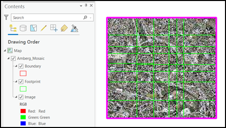

Форма границы по умолчанию
Граница представляет собой полный экстент всех контуров изображений.

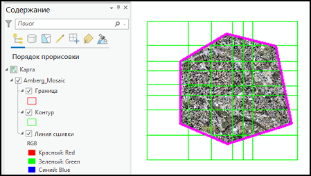

В приведенном ниже примере граница была отредактирована. Контуры по-прежнему представляют их полный экстент; однако мозаичное изображение вырезано по экстенту границы. Потери данных изображения не происходит. Если вы отредактируете эту границу, чтобы раздвинуть ее наружу, появятся данные изображений, которые вы не видите. Это происходит потому, что вы не редактируете исходные данные — только границу мозаичного изображения.
Измененная форма границы
Форма границы обрезает данные изображения.
