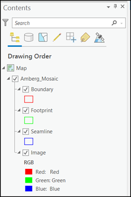

Когда вы добавляете набор данных мозаики на карту, слой мозаики, который отображается на панели Содержание, представляет собой специальный составной слой, содержащий минимум три слоя по умолчанию: Граница, Контур и Изображение. При необходимости будет включена линия сшивки, если она была создана.
Развернутый вид набора данных мозаики
Каждый из этих слоёв имеет собственные свойства слоя и параметры меню быстрого доступа, которые зависят от того, как вы взаимодействуете с набором данных мозаики. При щелчке правой кнопкой мыши на слое мозаики отображаются параметры меню быстрого доступа. Есть несколько уникальных опций для слоя мозаики:
