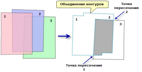

По умолчанию линии сшивки создаются с использованием метода построения мозаики Северо-Западный. Вы также можете создать линии сшивки, используя метод мозаики Ближайший к точке обзора или По атрибуту. В зависимости от метода значение порядкового номера сохраняется в поле SOrder таблицы атрибутов. При использовании метода мозаики Линии сшивки значение поля SOrder используется вместо значения поля ZOrder. Значение поля SOrder определяет порядок, в котором изображения будут совмещаться в мозаику, и, как и в случае со значением поля ZOrder, нижнее значение будет размещено сверху. В следующем примере показаны порядок создания мозаики трех изображений и область наложения, в которой будет пересечение с линией сшивки:
Схема порядка мозаики и области пересечения

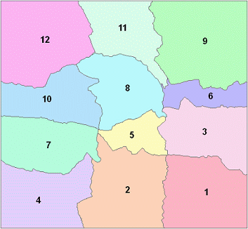

  • RADIOMETRY — создает линии сшивки на основании оценки значений и закономерностей в области пересечения, и вычисляет путь между пересекающимися точками. Затем этот путь объединяется с контуром, чтобы создать линию сшивки для каждого отдельного изображения в наборе данных мозаики. На приведенной ниже схеме представлена серия линий сшивки, созданных для 12 изображений. Порядок мозаики использует метод Северо-запад и опцию вычисления Радиометрия.
    Опция Радиометрия
