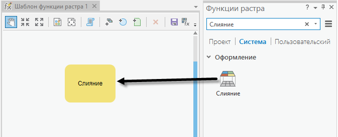

Откроется новый пустой вид Шаблона функции растра. Шаблон будет временным, пока вы не сохраните его в категорию Проект или Пользовательский на панели Функции растра. Вид редактора функции можно закрепить, изменить размер или разместить рядом с другим видом в любом положении, так же, как это можно сделать с видом карты .
Добавить функции растра
Функции растра являются основными строительными блоками для шаблона функции растра. Существует множество функций растра, которые можно использовать для связанных со снимками и растрами задач. Если вы знаете, какие из функций необходимы для вашей задачи, их можно добавить в шаблон функции растра.
Чтобы добавить функцию в шаблон функции растра, перетащите ее из панели Функции растра в шаблон. Дополнительно можно щелкнуть любую функцию или шаблон правой кнопкой мыши и выбрать Добавить в Редактор функций. Функция растра добавиться в шаблон и будет выглядеть как желтый прямоугольник со скругленными углами.
Функция Слияние в шаблоне

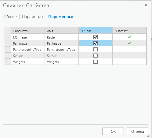

Дважды щелкните на функции Слияние, чтобы открыть страницу свойств функции. На вкладке Переменные можно указать, что параметры будут общедоступными. Здесь можно изменить имя переменной, чтобы обеспечить конечному пользователю дополнительный контекст.
На следующем рисунке два входных растра будут показаны конечному пользователю. Автоматически создаваемый пользовательский интерфейс будет использовать имена, указанные в поле Name. В этом примере поле Name было отредактировано. Переименования в поле Name не являются обязательными, но это может помочь тому, что будет использовать данный шаблон.
Переменные функции Слияние

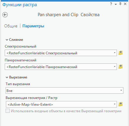

Когда конечный пользователь открывает шаблон, то шаблон открывается на панели, где показывается, какие параметры заданы как общедоступные, для которых необходимо указать входные данные. У следующего примера шаблона есть четыре таких параметра: по два от каждой из функций. Параметры в последовательности автоматически сгруппированы под каждой функцией, у которой есть общедоступные параметры.
Параметры шаблона функции растра
