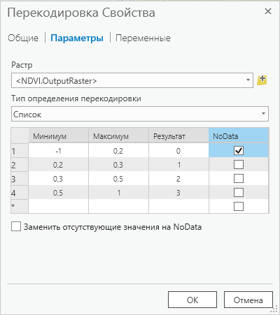

  3. Щелкните правой кнопкой мыши функцию Перекодировка и выберите Свойства. На вкладке Параметры введите значения из следующего снимка экрана в таблицу и нажмите OK.
    Таблица перекодировки
    Эти значения специфичны для изображения, которое вы анализируете, и, возможно, их потребуется скорректировать, чтобы извлечь растительность из используемого вами изображения.

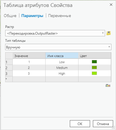

  4. Щелкните правой кнопкой мыши функцию Таблица атрибутов и выберите Свойства. На вкладке Параметры измените Тип таблицы на Вручную, введите значения из следующего снимка экрана в таблицу и нажмите OK.
    Свойства таблицы атрибутов

  7. Щелкните правой кнопкой мыши функцию Перекодировка и выберите Свойства.
    1. На вкладке Параметры измените значения Минимум и Максимум для строк, чтобы настроить значения, представляющие низкую, среднюю и высокую растительность.
      Имейте в виду, что максимальное значение не включается, поэтому минимальное значение для следующей строки должно быть таким же, как максимальное значение для предыдущей строки. Это гарантирует, что значения не будут потеряны при переклассификации.
    2. Нажмите OK.
