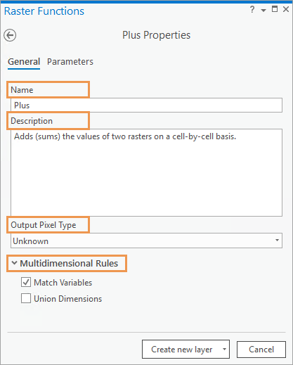

Многомерные правила
Свойства Многомерных правил доступны для всех локальных растровых функций с двумя или более входными растрами. Свойства управляют правилами обработки для многомерных растровых вычислений, где растровой функцией обрабатываются два или более многомерных набора растровых данных.
  • Сопоставить переменные — Если это свойство отмечено, растровая функция будет выполняться только в том случае, когда переменные в двух или более входных многомерных растрах имеют одинаковое имя. Если ни одно из имен переменных не совпадает, появится сообщение об ошибке о том, что ни одна переменная не имеет совпадающих имен. Используется по умолчанию. Если не отмечено, входные многомерные растры могут иметь переменные с разными именами. Это необходимо для таких функций, как функция Индекс Жары, которая требует ввода относительной влажности и температуры.
  • Объединение измерений — Если это свойство не отмечено, растровая функция будет выполняться только в том случае, когда измерения в двух или более входных многомерных растрах имеют одинаковое имя. Если ни одно из имен измерений не совпадает, появится сообщение об ошибке о том, что ни одна переменная не имеет совпадающих имен. Используется по умолчанию. Если отмечено, измерения не должны иметь совпадающих имен, и результатом будет объединение измерений. Например, если вы добавите два многомерных растра, оба из которых имеют переменную температуры океана с именем "temp", но в одном случае это измерения во времени Time, а в другом по глубинам Depth, результатом будет многомерный растр с измерениями Time и Depth, где переменная температуры была добавлена для каждой комбинации измерений.
