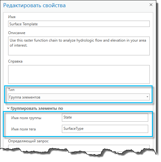

    1. Идентифицируйте поля в таблице атрибутов набора данных мозаики, которые будут использованы как Имя поля группы и Имя поля тегов. Это могут быть существующие в наборе данных мозаики поля, или вы можете создать и заполнить их. Имя поля группы ссылается на поля, используемое для задания набора растров в наборе данных мозаики, которые будут добавлены в шаблон. В примере выше поле State используется в качестве Имени поля группы, то есть все растры с одинаковым значением в поле State будут все вместе добавлены в шаблон. Имя поля тегов ссылается на поле, используемое для идентификации отдельного элемента в группе. В примере выше SurfaceType используется в качестве Имени поля тегов.
    2. Откройте диалоговое окно свойств шаблона функции растра, щелкнув шаблон правой кнопкой мыши в панели Функции растра или щелкнув Редактировать свойства Свойства в панели Редактор функций.
    3. Установите в качестве Типа Группу элементов в диалоговом окне Редактировать свойства. Таким образом, шаблон будет настроен на работу с отдельными элементами набора данных мозаики.
    4. Укажите имена полей для параметров Имя поля группы и Имя поля тегов.
      Задание параметров Имени поля группы и Имени поля тегов в редакторе шаблона функции растра

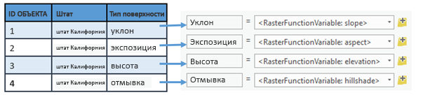

  2. Сопоставьте значения из поля тегов с именами входных элементов в шаблоне функции растра.

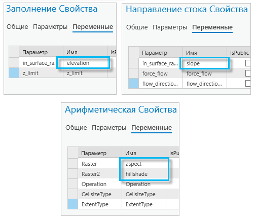

    1. Откройте панель Редактор функций для вашего шаблона функции растра.
    2. Для открытия диалогового окна свойств щелкните правой кнопкой функцию в последовательности функций и выберите Свойства или дважды щелкните функцию.
    3. Щелкните вкладку Переменные, чтобы задать имя каждой входной переменной. В примере выше уклон, высоты, экспозиция и отмывка используются для идентификации элемента в наборе данных мозаики.
      Установка значений переменных в значения поля тегов для каждой растровой функции в шаблоне функций.

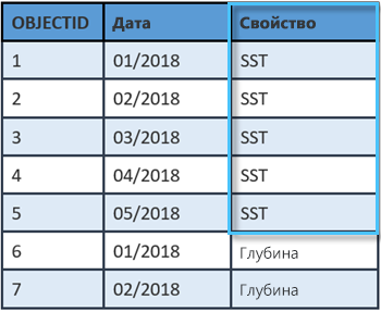

Схожий рабочий процесс используется, если группа элементов набора данных мозаики используется в качестве входных данных в функции, входные данные которой представлены списком растров. Например, если вы берете все элементы набора данных мозаики, показывающие поверхности температуры воды в море (SST), по времени, то функция Статистика по ячейкам вычисляется для группы растров по принципу – пиксел за пикселом.
Таблица атрибутов набора данных мозаики показывает дату и отображаемое свойства в каждом растре.

  3. Укажите имена полей для параметров Имя поля группы и Имя поля тегов. В примере выше Property используется в качестве поля группы, то есть все растровые элементы, отображающие одно и то же свойство, в частности SST и глубину океана, добавляются как входные в функцию растра. Поле Date - это поле тега.
