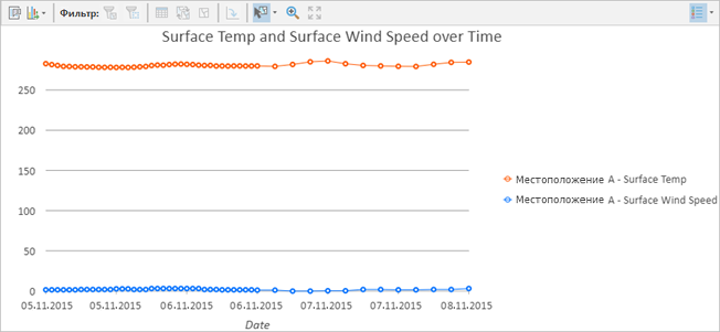

  • Одно местоположение с несколькими переменными — используйте эту опцию для визуализации изменений для нескольких переменных в одном местоположении. Вы можете сравнить тренды нескольких переменных.
    Диаграмма временного профиля, показывающая несколько переменных в одном местоположении

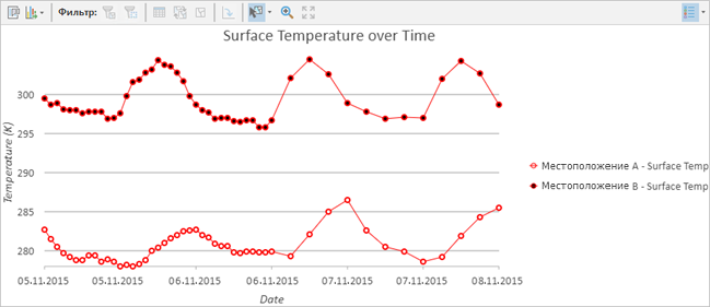

  • Несколько местоположений с одной переменной - используйте эту опцию для визуализации изменений для одной переменной в нескольких местоположениях. Вы можете сравнивать тренды переменных для разных территорий. Используется по умолчанию.
    Диаграмма временного профиля, показывающая одну переменную для нескольких местоположений

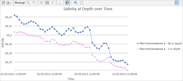

  • Одно местоположение с несколькими каналами - используйте эту опцию для визуализации изменений для нескольких каналов изображения в одном местоположении. Вы можете сравнить спектральные изменения для нескольких каналов.
    Диаграмма временного профиля, показывающая одно местоположение с несколькими каналами

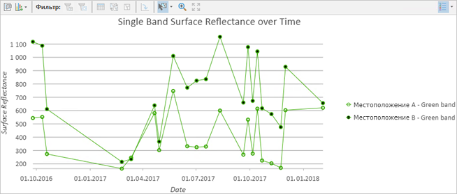

  • Несколько местоположений с одним каналом - используйте эту опцию для визуализации изменений одного канала изображения в нескольких местоположениях. Вы можете сравнить спектральные изменения в разных географических регионах.
    Диаграмма временного профиля, показывающая несколько местоположений с одним каналом

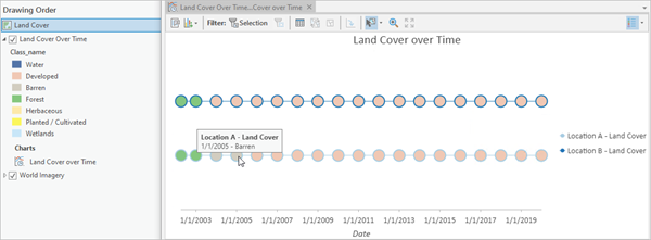

Вы также можете создать диаграмму временного профиля для категорийных растровых данных, например, для ландшафтов, изменяющихся в течение времени. Для категорийных растровых данных единственным вариантом является создание диаграммы с одной переменной и несколькими местоположениями, поэтому параметр Временной ряд не отображается в свойствах диаграммы.
Диаграмма временного профиля, показывающая несколько местоположений с категорийными данными

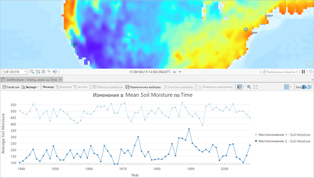

Создание примера диаграммы временного профиля
Создайте диаграмму временного профиля для визуализации ежегодных трендов влажности почвы в двух местоположениях с 1948 по 2016 год.
  1. Создайте диаграмму временного профиля для многомерного растрового слоя, содержащего ежемесячные данные о влажности почвы.
  2. Установите для параметра Временной ряд значение Несколько местоположений с одной переменной.
  3. Создайте два точечных объекта на карте и измените подписи на Местоположение 1 и Местоположение 2.
  4. Установите для параметра Время значение Стандартное время.
  5. Установите для параметра Размер интервала значение 1 год.
  6. Установите для параметра Агрегирование по времени значение Среднее.
Диаграмма временного профиля, показывающая влажность почвы во времени для двух местоположений
