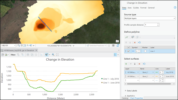

Профиль поверхности, созданный из двух слоев.

Задание полилинии
Вы можете использовать инструмент Рисование на панели Свойства диаграммы, чтобы нарисовать полилинейный объект в растровом слое, наборе данных мозаики, многомерном растровом слое в виде карты. Этот линейный объект добавляется в таблицу объектов на панели Свойства диаграммы. В таблице объектов можно снять выборку с линейного объекта или удалить его и отредактировать символ и подпись. Отметка маркера используется для отображения точек выборки профиля на диаграмме, которая по умолчанию отключена. Вы также можете нарисовать профиль поверхности, выбрав существующий линейный объект, пересекающийся с растровым слоем.
Выбор поверхностей
При создании диаграммы для одного или нескольких слоев вы можете выбрать каналы или слои для диаграммы с помощью таблицы слоя. Эта таблица позволяет вам выбрать одну или несколько поверхностей для построения профилей. Если тип источника Один слой поверхности могут быть растровыми каналами, и вы можете выбрать один или несколько каналов. Также поддерживаются срезы многомерного растра, и вы можете выбирать срезы, определяя их измерения. Если тип источника — Несколько слоев, поверхности являются слоями.
Таблица Поверхности позволяет указывать толщину линии на диаграмме, а также надпись, которая появляется в легенде диаграммы и подсказках инструментов.
