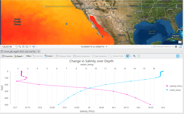

Пример
Создайте диаграмму профиля измерения для визуализации изменений солености океана и температуры воды по глубине.
  1. Создайте диаграмму профиля измерения для многомерного растрового слоя с z-измерением (глубина или высота).
  2. Выберите дату из ниспадающего меню Время.
  3. Создание точечного объекта на карте.
  4. Задайте Переменные как Соленость и Температура воды.
Диаграмма Профиль измерения показывает изменения в солености и температуре воды в зависимости от глубины
