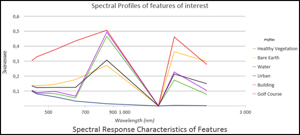

Средняя линия
Средняя линия - это линия, соединяющая средние значения для набора пикселов каждого канала. У набора точек нет средних значений и используются значения пиксела в каждом канале.
Спектральный профиль объектов на земной поверхности, отображаемый среднейлинией

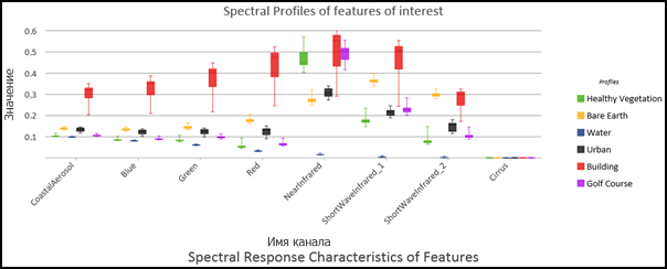

Ящичек
Диаграмма типа Ящичковая позволяет вам отображать и сравнивать распределение и основной тренд для значений пикселов для квартилей. Квартили - это способ разбиения числовых значений на категории на четыре разных группы, основываясь на пяти ключевых значениях: минимум, первый квартиль, медиана, третий квартиль и максимум
Спектральный профиль объектов на земной поверхности Ящички
Ящичковая часть диаграммы показывает средние 50% значений, которые также известны, как межквартильный диапазон (IQR). IQR (межквартильный диапазон) показывает изменчивость в наборе значений. Большой IQR указывает на большой разброс значений, в то время как меньший IQR указывает на то, что большая часть значений выпадает вблизи центра. Например, сельскохозяйственное поле с разным объемом сбора урожая будет иметь высокую изменчивость, в то время как голые поля или те, которые засеены зрелыми культурами, будут иметь более низкую изменчивость в спектре. Ящичковые диаграммы также иллюстрируют минимальное и максимальное значения данных статистическими «усами» (вертикальными линиями), простирающимися от ящичка, и, дополнительно, выбросы в виде точек, выходящих за пределы этих «усов».

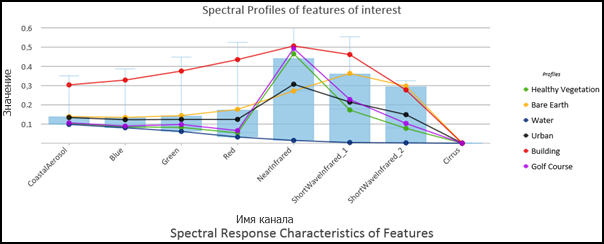

Ящички и Средние линии
При использовании этого варианта диаграмм рисуются ящички и линия графика, соединяющая средние значения в пределах набора пикселов вашей области интереса. Отображаются несколько ящичков и линий для каждого наземного объекта в каждом канале.

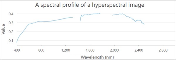

Иногда изображения содержат недопустимые данные, такие как отрицательные значения и отсутствующие каналы, особенно при использовании суперспектральных или гиперспектральных спутниковых данных. В этих случаях недопустимые данные не отображаются на диаграмме, и график спектрального профиля будет содержать разрывы. Пример графика средней линии с отсутствующими каналами показан ниже.
диаграмма гиперспектрального изображения с пропущенными каналами
