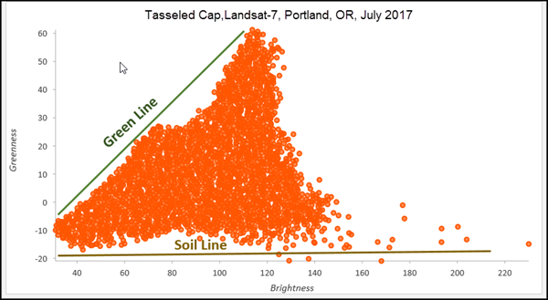

Вы можете нанести на карту преобразованные каналы, чтобы получить ценные сведения об объектах изображения. Например, преобразование Tasseled Cap является особой формой анализа основных компонентов, где первый компонент, яркость, сравнивается со вторым компонентом, зеленым. Полученная точечная диаграмма отображает распределение tasseled cap, где различные виды растений расположены вдоль так называемой зеленой линии, а типы почв и искусственные объекты распределены вдоль линии почв. Распределение tasseled cap также удобно для определения стадии роста сельскохозяйственных полей, их повреждения, увядания, силы роста и др.
Точечная диаграмма мультиспектральных снимков Landsat-8, преобразованных методом Tasseled Cap
Точечная диаграмма мультиспектральных снимков Landsat-8, преобразованных методом Tasseled Cap. Зеленая линия и линия почв приведены в качестве иллюстрации, а не сгенерированы с помощью точечной диаграммы изображения.

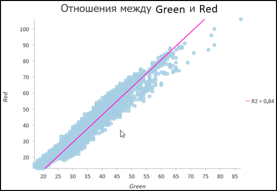

Вычисляется уравнение регрессии, на диаграмме появляется связанная линия тренда и R2. Щелкните Показать линейный тренд, чтобы отобразить линию тренда. Линия тренда моделирует линейную зависимость между значениями x и y, а R2 определяет, насколько хорошо данные укладываются в модель. Это подходит только в случае, если зависимость линейная. Для выключения линии тренда снимите отметку Показать линейный тренд на панели Свойства диаграммы либо переключите видимость, щелкнув элемент в легенде.
Чтобы поменять цвет линии тренда, щелкните образец цвета линии тренда в Свойствах диаграммы и выберите новый цвет.
Когда маленькие величины x соответствуют малым значениям y, а большие значения x – большим y (линия поднимается вверх), это значит, что есть положительная зависимость. Когда маленькие величины x соответствуют большим значениям y, а большие значения x, наоборот, малым y (линия опускается вниз), это значит, что есть отрицательная зависимость.
Точечная диаграмма изображения, показывающая высокую корреляцию между красным и зеленым каналами
Статистическая достоверность корреляции обозначается значением R2. В большинстве случаев желательно избегать высоко коррелированных мультиспектральных каналов, поскольку они не могут использоваться для отделения множества объектов и материалов от изображения. Точечные диаграммы могут помочь определить наименее скоррелированные каналы, чтобы использовать их для определения и извлечения объектов из многоканальных изображения.
