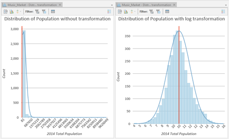

Логарифмическое преобразование
Логарифмическое преобразование часто используется, когда данные смещены в положительном направлении и присутствует мало очень больших значений. Если эти большие значения расположены в наборе данных, логарифмическое преобразование поможет сделать дисперсию более постоянной и привести данные к нормальному распределению.
Например, распределение со смещением в положительную сторону на диаграмме слева трансформировано в нормальное распределение с использованием логарифмического преобразования на диаграмме справа:
Диаграмма с исходным распределением данных – слева, и после логарифмического преобразования – справа
