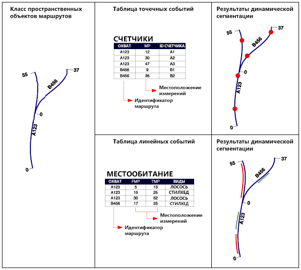

Пример таблицы событий
Гидрологи и экологи используют систему линейных координат для речных сетей, чтобы определять местоположения различных типов событий, как это показано в примере ниже. Класс пространственных объектов-маршрутов для рек предоставляет измерения вдоль рек с использованием протяженности рек в милях. Таблицы точечных и линейных событий записывают идентификатор маршрута и местоположение вдоль каждого участка реки. Эти таблицы событий можно использовать для определения местоположений точечных и линейных событий.
Пример таблицы линейных и точечных событий
