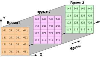

Данные в файле netCDF хранятся в форме массивов. Например, температура, меняющаяся в определенном месте со временем, хранится в виде одномерного массива. Температура на площади за указанное время хранится в виде двухмерного массива.
Трехмерные данные, например, температура на площади, изменяющаяся со временем, или четырехмерные данные, как то: температура на площади, меняющаяся во времени и с изменением высоты, хранятся в последовательностях двухмерных массивов.
Трехмерные данные: данные по области, изменяющиеся во времени

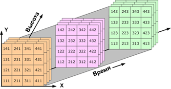

Четырехмерные данные: данные по области, изменяющиеся во времени и по высоте

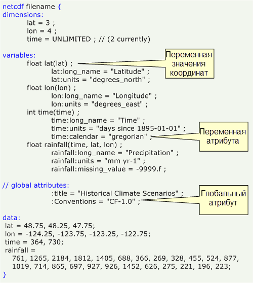

Файл netCDF содержит измерения, переменные и атрибуты. Совместно эти компоненты используются для сохранения значения данных, а также отношений между полями данных в наборе данных, состоящем из массивов. На следующем рисунке показана структура файла netCDF с помощью формата CDL (язык Network Common Data Form (Машинонезависимый двоичный формат файлов)). CDL ― это формат ASCII, с помощью которого описывается содержимое файла netCDF.
Файл CDL
Пример файла CDL
