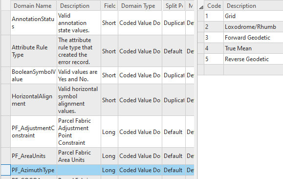

Домен кодированных значений для типов направлений
Линии обрабатываются следующим образом:
  • Значение 3 закодированного домена указывает на то, что значение в поле Direction является геодезическим прямым, и это значение вводится в Механизм уравнивания по методу наименьших квадратов DynAdjust как тип измерения геодезического азимута.
  • Закодированные значения домена 2, 4 и 5 указывают, что значение в поле Direction будет использоваться для вычисления эквивалентного геодезического азимута. Вычисленный геодезический азимут вводится в механизм наименьших квадратов как тип измерения геодезического азимута.
  • Закодированное значение домена 1 указывает на то, что значение в поле Direction не является геодезическим и будет обработано в рамках набора направлений.
  • Закодированные значения домена 2, 3, 4 и 5 указывают на то, что значение в поле Distance будет введено в механизм наименьших квадратов как тип измерения расстояния по дуге эллипсоида.

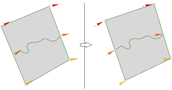

На рисунке ниже естественная граница, обозначенная зеленой линией, имеет атрибуты COGO, которые определяют направление и расстояние между началом и окончанием этой линии.
Естественные границы при уравнивании по методу наименьших квадратов
При уравнивании методом наименьших квадратов в анализе используются значения атрибута COGO и координаты начальной и конечной точек двухточечных линейных объектов. При таком уравнивании не учитывается геометрия объектов. При применении результатов уравнивания к набору данных участков геометрия линий, включая геометрию полилиний естественных границ, преобразуется и обновляется с использованием преобразования подобия.
На приведенном ниже рисунке после применения результатов уравнивания по методу наименьших квадратов геометрия естественной границы между двумя соседними участками не искажена. Изменения в расположении точек наборов данных участков отображаются с помощью векторов, а участки справа отображают обновленное уравнивание.
Обновленная естественная граница после уравнивания по методу наименьших квадратов

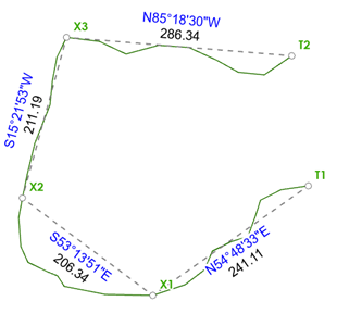

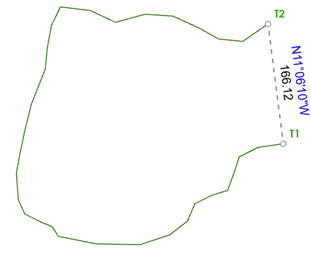

В некоторых случаях геометрия полилиний естественных границ может приводить к несбалансированному размещению начальной и конечной точек. На приведенном ниже рисунке форма естественной границы отображается линией короткого пунктира, которая будет использоваться для обозначения атрибутов COGO при уравнивании по методу наименьших квадратов.
Естественная граница при уравнивании по методу наименьших квадратов
Разделение полилинейного объекта на отдельные полилинейные объекты приведет к более сбалансированному распределению начальных и конечных точек и размеров COGO при уравнивании про методу наименьших квадратов. На приведенном ниже рисунке геометрия полилинии естественной границы разделена в точках X1, X2 и X3 набора данных участков, создавая четыре отдельных объекта и более сбалансированное распределение размеров COGO, а также начальной и конечной точек.
Разделение естественной границы при уравнивании по методу наименьших квадратов
