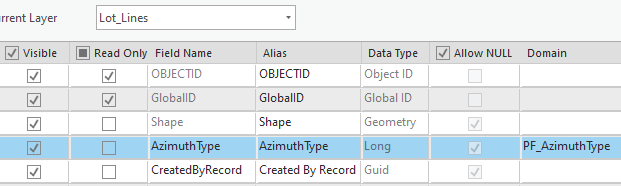

  2. Добавьте поле с именем AzimuthType в линейные классы пространственных объектов, которые будут использовать типы направлений.
    Имя поля должно быть написано орфографически правильно и отформатировано по AzimuthType.
  3. Установите для Типа данных значение Long, а для Домена — PF_AzimuthType.
    Поле с доменом PF_AzimuthType

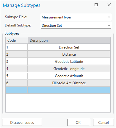

  5. Если вы используете набор земельных участков и применяете инструмент Анализировать участки при помощи уравнивания методом наименьших квадратов для выполнения уравнивания методом наименьших квадратов, добавьте следующие подтипы в поле MeasurementType в классе объектов анализа уравнивания AdjustmentLines: 5-Геодезический азимут, 6–Расстояние по дуге эллипсоида.
    Чтобы добавить подтипы, щелкните правой кнопкой мыши класс объектов уравненных линий AdjustmentLines на панели Каталог, выберите Дизайн данных и щелкните Подтипы. Выберите поле MeasurementType в виде полей и щелкните Создать/Управлять на вкладке Подтипы, чтобы добавить новые подтипы измерений. Двум новым подтипам измерений должны быть присвоены кодовые значения, показанные на рисунке ниже:
    Подтипы измерений

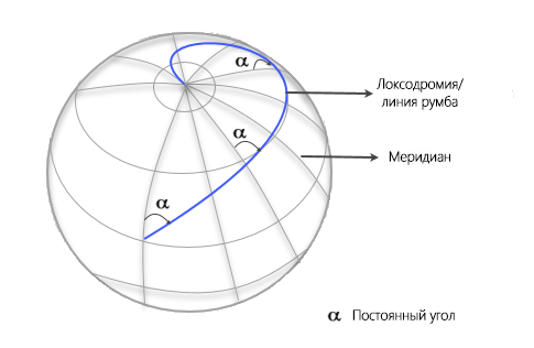

Направления линии румба
Линии румба (или локсодромии) имеют следующие характеристики:
  • Они пересекают меридианы под одинаковым углом.
    Меридианы – это круговые линии на поверхности Земли, которые имеют постоянную долготу и заканчиваются северным и южным полюсами.
  • Они имеют постоянный дирекционный угол. Дирекционный угол не изменяется.
  • Дирекционный угол измеряется по отношению к истинному (астрономическому) северу.
  • Они представляют собой как меридианы, так и линии широты.
  • В проекции Mercator они представляют собой прямые линии.
  • Они не являются кратчайшим путем между двумя точками.
Линия румба или локсодромии

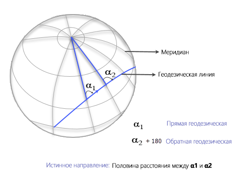

Прямое, обратное и истинное среднее геодезические направления
Прямое, обратное и истинное среднее геодезические направления определяют линии, которые представляют собой кратчайший путь между двумя точками на эллипсоиде. Дирекционный угол линейного пути постоянно меняется.
Прямой геодезический – это дирекционный угол линии, привязанной к меридиану в начале этой линии. Обратный геодезический – это дирекционный угол линии, привязанной к меридиану в конце этой линии. Истинное среднее – это дирекционный угол линии в ее середине, которая находится на половине расстояния между прямым и обратным геодезическими дирекционными углами.
При определении границ участков геодезические направления обычно зарезервированы для очень длинных линий участков.
Прямое геодезическое, обратное геодезическое и истинное среднее
