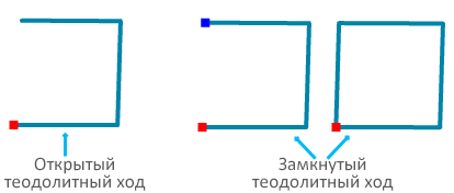

Открытый и закрытый теодолитный ход
Инструмент Теодолитный ход создает открытый или закрытый теодолитный ход. Открытый теодолитный ход не заканчивается в определенном местоположении смыкания. У замкнутого теодолитного хода есть замыкающее местоположение, которое может быть в стартовой точке или в другом месте.
Открытый и замкнутый теодолитный ход

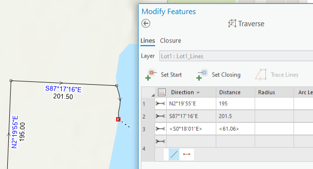

  1. Щелкните инструмент Линия Линия под сеткой теодолитного хода и оцифруйте одну полилинию.
    Подсказка:
    Убедитесь, что в шаблоне линейного объекта используется инструмент Линия , а также инструмент 2-х точечная линия .
  2. Когда оцифрованная полилиния будет завершена, щелкните правой кнопкой мыши карту и выберите Готово, чтобы теодолитный ход.
    В сетке хода создается одна строка, содержащая размеры прямой линии между начальной и конечной точками оцифрованной полилинии. Эти сгенерированные размеры отображаются в угловых скобках, например, <S0°18'01 "W> и <61.06>.
    Теодолитный ход участка с естественной границей
  3. Чтобы продолжить ввод обычных сторон теодолитного хода после естественной граничной стороны, щелкните инструмент 2-х точечная линия 2-х точечная линия под сеткой теодолитного хода и продолжайте вводить измерения теодолитного хода.
