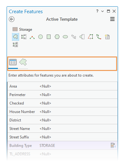

Вид Активный шаблон
Вид Активный шаблон позволяет переопределять значения атрибутов и задавать дополнительные настройки инструмента, не изменяя свойства шаблона по умолчанию. Чтобы изучить доступные настройки, щелкните инструмент на палитре, которая появляется в верхней части вида.
Если инструмент содержит настраиваемые параметры, атрибуты и настройки организованы в виде вкладок. Щелкните вкладку инструмента, чтобы изменить настройку инструмента, и выберите вкладку Атрибуты , чтобы переопределить значения атрибута. Если настройки инструмента отсутствуют, отображается только вид атрибутов.
Шаблоны таблиц отображают значения атрибутов, настройки инструмента для указания числа строк и кнопку Создать в одном и том же виде.
Вид Активный шаблон

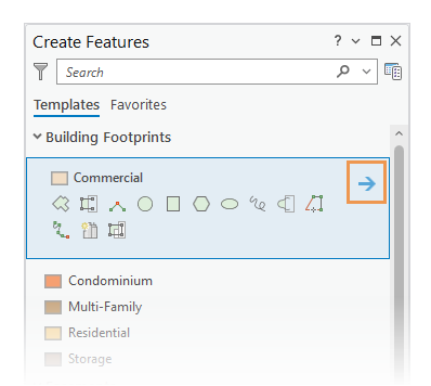

Чтобы открыть вид Активный шаблон, нажмите на кнопку Активный шаблон , которая появляется вместе с палитрой инструментов для активного шаблона.
Кнопка вида Активный шаблон

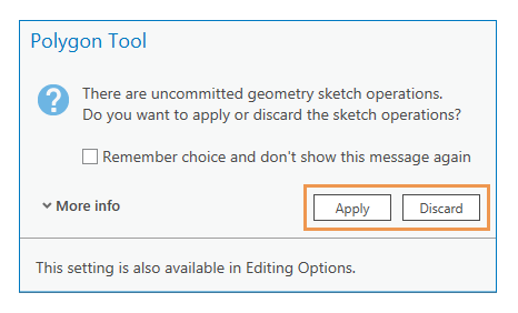

Неподтвержденная геометрия
Если вы активируете другой шаблон для другого слоя во время активного создания скетча объекта и оставляете скетч незавершенным, вам будет предложено применить или удалить этот незаконченный скетч. Вы можете настроить это диалоговое окно так, чтобы оно всегда появлялось или никогда не появлялось и при этом автоматически применялась или удалялась вся незавершенная геометрия.
Сообщение о неподтвержденной геометрии

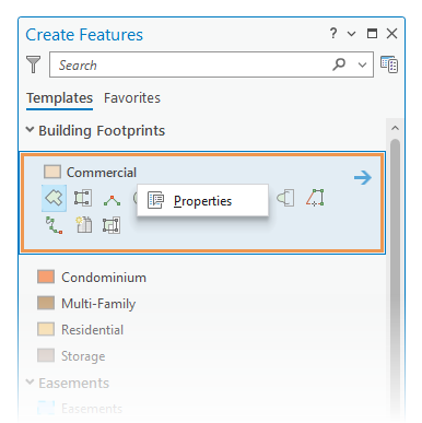

Чтобы изменить свойства активного шаблона по умолчанию, щелкните шаблон правой кнопкой на панели Создать объекты и выберите Свойства . Эта команда доступна также на панели Управление шаблонами.
Кнопка Свойства шаблона

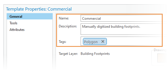

Имена и описательные метаданные
Имена шаблонов редактирования и описательные метаданные указаны на боковой вкладке Общие. Информация, содержащаяся в перечисленных ниже полях, доступна для поиска на панелях Создать объекты и Управление шаблонами. Слова поиска не чувствительны к регистру.
  • Поле Имя указывает имя шаблона. Это обязательное поле.
  • Поле Описание необязательно и используется для документирования шаблона.
  • Поле Теги содержит дополнительные ключевые слова для классификации и фильтрации шаблонов на панели Создать объекты. При создании шаблона редактирования ArcGIS Pro автоматически добавляется тег типа геометрии целевого слоя. Аналогичным образом, тег Группа или Готовые также добавляется для шаблонов Группа и Готовые, соответственно.
Боковая вкладка Общие Свойства шаблона

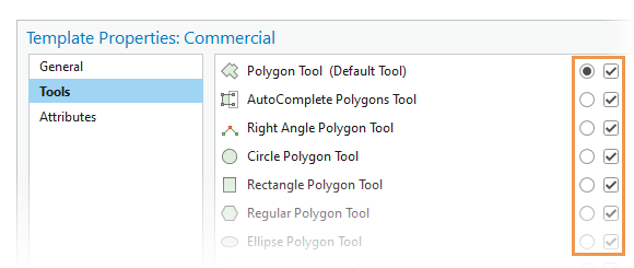

Палитры инструментов
Палитра инструментов настраивается на боковой вкладке Инструменты. Вы можете показать или скрыть инструменты и выбрать, какой инструмент будет автоматически запускаться по умолчанию при активации шаблона редактирования. Инструменты, доступные в шаблоне, определяются ArcGIS Pro на основе типа шаблона, создаваемой им геометрии, а также установленных дополнительных модулей и надстроек приложения.
Боковая вкладка Инструменты Свойства шаблона

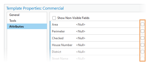

Атрибуты пространственных объектов
Значения атрибутов на боковой вкладке Атрибуты применяются к новым объектам или строкам таблицы, созданным с помощью инструментов шаблонов. Точно так же, предустановленные шаблоны содержат эту информацию на боковой вкладке Объекты.
Вы можете ввести значения или щелкнуть поле правой кнопкой и задать для него значение по умолчанию базы геоданных, или восстановить значение, сохраненное в последний раз с помощью шаблона, или получить уникальное значение, содержащееся в исходной таблице атрибутов.
У каждого поля есть отметка, которая позволяет вам запрашивать определенные атрибуты при создании объектов. Установка этой отметки отображает поле под палитрой инструментов и позволяет переопределить значения шаблона, не открывая вид Активный шаблон.
Боковая вкладка Свойства шаблонов Атрибуты
