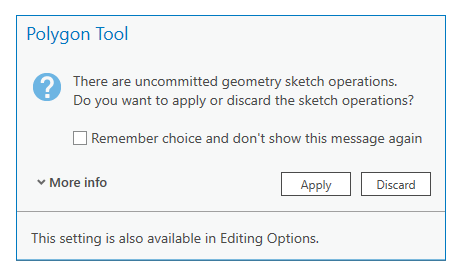

Настройте диалоговое окно активного инструмента для незафиксированных изменений
Диалоговое окно активного инструмента требует, чтобы результаты активного инструмента скетча были применены или отменены, если другой инструмент скетча активирован до завершения скетча. Его можно настроить так, чтобы оно всегда появлялось или никогда не отображалось, и при этом автоматически применялись или отменялись результаты работы активного инструмента скетча.
Для настройки опций диалогового окна активного инструмента выполните следующие шаги:
  1. Нажмите кнопку Установщик запуска диалогового окна Опции на вкладке Редактирование на ленте, в группе Управление изменениями.
    Откроется диалог Опции.
  2. Щелкните боковую вкладку Редактирование, разверните Общие и пролистайте до раздела Геометрия.
  3. В разделе Неподтвержденные изменения геометрии щелкните одну из следующих настроек:
    • Всегда запрашивать — всегда отображать диалоговое окно предупреждения и запрашивать применение или отмену неподтвержденной геометрии объектов при использовании инструментов создания геометрии. Это инструменты построения объектов и инструменты, которые изменяют форму или продолжают редактировать объект.
    • Применить — никогда не показывать диалоговое окно и автоматически применять неподтвержденную геометрию объекта.
    • Отменить — никогда не показывать диалоговое окно и автоматически отменять неподтвержденную геометрию объекта.
  4. Нажмите OK.
    Ваши настройки сохранены, диалоговое окно закроется.
Примечание:
Чтобы отключить эту опцию в диалоговом окне, поставьте отметку Запомнить выбор и не показывать это сообщение снова.
