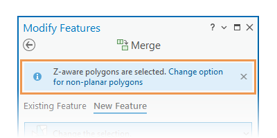

  • Чтобы объединить перекрывающиеся полигоны с поддержкой Z, разрешите создание не плоскостной геометрии этим инструментом в диалоговом окне проекта и приложения Опции.
    Подсказка:
    Щелкните ссылку в уведомлении, чтобы открыть диалоговое окно Опции.
    Ссылка на диалоговое окно Опции

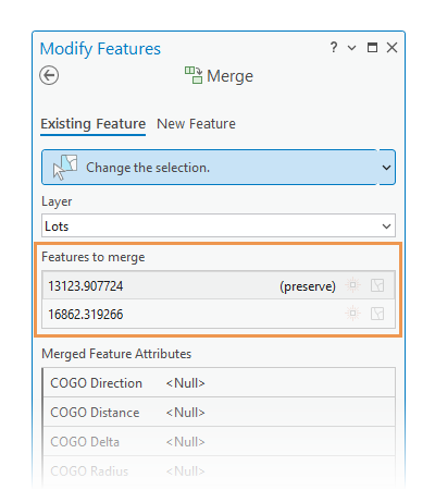

Слияние в существующий объект
Используйте вкладку Существующий объект для объединения объектов в выбранный объект, для которого сохраняются значения полей OBJECTID, связей и атрибутов объектов.
  1. Убедитесь, что на панели Содержание слой, который вы редактируете, доступен для выборки и редактирования; что система координат, назначенная активной карте, подходит для типа выполняемых вами изменений; и что функция замыкания настроена таким образом, что будет помогать работать эффективно и точно.
  2. На вкладке Редактировать в группе Объекты щелкните Изменить .
    Появится панель Изменить объекты.
  3. Щелкните инструмент Слияние Слияние на панели Изменить объекты.
    Чтобы найти этот инструмент, разверните Создать или введите Слияние в текстовом поле Поиск.
  4. Щелкните вкладку Существующий объект.
  5. Щелкните Выбрать два или несколько объектов Выбрать и выберите объекты слияния.
    Если в данный момент объекты выделены, инструмент выборки выведет сообщение Изменить выборку.
    Подсказка:
    Инструкции по изменению поля, в котором уникально именуется объект в разделе Объекты для слияния, см. в разделе Настройка поля отображения слоя.
    Выбранные объекты появятся в разделе Объекты для слияния, а их исходные слои появятся в раскрывающемся списке Слои.
  6. Щелкните стрелку раскрывающегося списка Слой и выберите слой, содержащий объединяемые объекты.
    Если все выбранные объекты находятся в одном слое, будет доступен только один слой.
    Выбранные объекты появятся в разделе Объекты для слияния.
  7. Щелкните объекты в разделе Объекты для слияния, содержащие значения атрибутов, которые вы хотите сохранить.
    Чтобы подсветить объект на карте, щелкните Подсветить .
    Чтобы удалить объект из выборки, щелкните Снять выборку .
    Слияние существующего объекта
    Надпись (сохранить) появится рядом с сохраненным объектом, и объект подсветится на карте.
  8. Дополнительно измените атрибуты в разделе Атрибуты слитых объектов.
  9. Щелкните Слияние.
    Выбранные объекты объединяются в объект с надписью (сохранить).

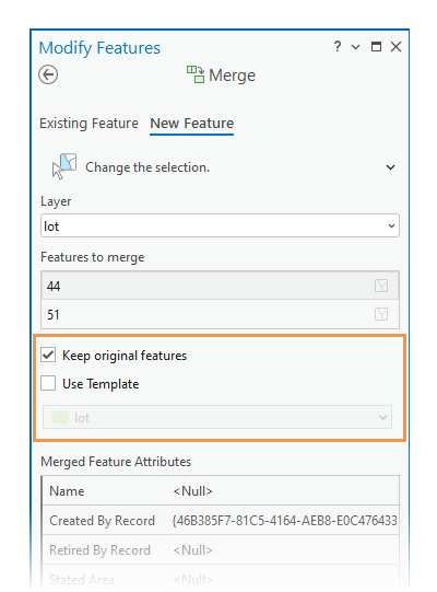

Слияние в новый объект
Используйте вкладку Новый объект для объединения объектов в новый объект с новым значением поля OBJECTID и при необходимости сохранения исходных объектов. Значения атрибутов можно получить из выбранного объекта или шаблона редактирования.
  4. Щелкните вкладку Новый объект на панели инструмента.
    Подсказка:
    Чтобы удалить объект из выборки, наведите курсор на функцию в разделе Объекты для объединения и нажмите Отменить выбор .
  7. Поставьте либо снимите отметку Сохранить исходные объекты.
    Отмечено
    Не отмечено
    Удалить исходные объекты.
    Подсказка:
    Чтобы сохранить исходные объекты для истории изменения и применить атрибуты существующего объекта к новому объекту, выберите Сохранить исходные объекты, снимите отметку Использовать шаблон и щелкните объект в разделе Объекты для объединения.
    Слияние нового объекта
  8. Включите или выключите Использовать шаблон.
    Отмечено
    Получите значения атрибутов из шаблона редактирования. Щелкните на стрелку раскрывающегося списка и выберите шаблон. Если слой отличается от исходного слоя, новый объект создается на слое, указанном шаблоном редактирования.
    Не отмечено
    Получите значения атрибутов из выбранного объекта. Щелкните объект в разделе Объекты для слияния, содержащем значения атрибутов, которые вы хотите применить к новому объекту.
    Значения атрибутов появятся в разделе Атрибуты объектов слияния. Вы можете редактировать атрибуты перед объединением.
    Выбранные объекты объединяются в новый объект с новым значением поля OBJECTID.
