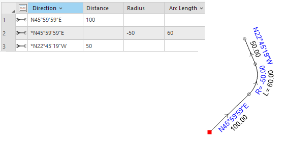

Теодолитный ход с кривой, поворачивающей влево (румб (с квадрантами), футы)
Это следующие данные:
  • Прямая линия, N45°59'59'"E, 100,00 футов
  • Касательная кривая влево, радиус 50 футов, длина дуги 60 футов
  • Прямая линия выхода касательной, 50 футов
В сетке теодолитного хода параметры кривой по умолчанию заданы как Касательная для поля Направление и Длина дуги для поля параметра кривой.
Чтобы ввести теодолитный ход, начинающийся с кривой, поворачивающей налево, комбинации клавиш на цифровой клавиатуре выглядят следующим образом:
  1. 45.5959-1 ENTER 100 ENTER
  2. ENTER 0 ENTER -50 ENTER 60 ENTER
  3. ENTER 50 ENTER

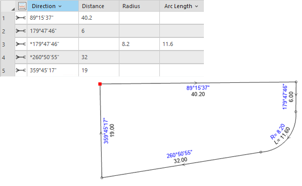

Теодолитный ход с кривой, поворачивающей вправо (северный азимут, метры)
  • 89°15'37'", 40.2 метров
  • 179°47'46'", 6 метров
  • Касательная кривая вправо, радиус 8.2 метров, длина дуги 11.6 метров
  • Прямая линия выхода касательной 32 метра
  • 359°45'14'", 19 метров, замкнутый ход
Чтобы ввести теодолитный ход с использованием северного азимута для измерений направлений и метров для измерения расстояния, с кривой, поворачивающей влево, нужно нажать следующие клавиши на цифровой клавишной панели:
  1. 89.1537 ENTER 40.2 ENTER
  2. 179.4746 ENTER 6 ENTER
  3. ENTER 0 ENTER 8.2 ENTER 11.6 ENTER
  4. ENTER 32 ENTER
  5. 359.4514 ENTER 19* ENTER (Символ * в поле Направления показывает, что теодолитный ход должен замкнуться на начальную точку, независимо от заданного допуска замыкания).

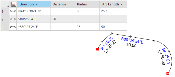

Теодолитный ход начинается с некасательной кривой (румб (с квадрантами), футы)
В следующем примере показано замещение параметров кривой в теодолитном ходе. Это следующие данные:
  • Некасательная кривая с направлением хорды N41°56'06'"E, радиус 50 футов, длина хорды 25 футов
  • Прямая линия, S80°25'24'"E, 50 футов
  • Касательная кривая, радиус 25 футов, длина дуги 50 футов,
Чтобы ввести ход, начинающийся с некасательной кривой, поворачивающей налево, комбинации клавиш на цифровой клавиатуре выглядят следующим образом:
  1. 41-56-06-1cb (или 41.5606-1cb) ENTER 0 ENTER 50 ENTER 25c ENTER (cb — замещение направления хорды, а c — замещение длины хорды).
  2. 80.2524-2 ENTER 50 ENTER
  3. ENTER 0 ENTER 25 ENTER 50 ENTER
Теодолитный ход, начинающийся с кривой
С параметрами кривой по умолчанию задайте Хорду для поля направления и Длину дуги для поля параметра кривой, тот же теодолитный ход тогда будет выглядеть следующим образом:
  1. 41-56-06-1 (или 41.5606-1) ENTER 0 ENTER 50 ENTER 25c ENTER
  3. * ENTER 0 ENTER 25 ENTER 50 ENTER (* говорит о том, что направление должно быть по касательной относительно предыдущего направления или по касательной к выходу из кривой.)

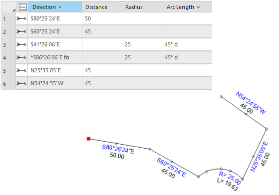

Теодолитный ход с радиальной кривой (румб (с квадрантами), футы)
В следующем примере показан ввод радиальных кривых. Это следующие данные:
  • Прямая линия, угол 20° по часовой стрелке от предыдущего направления, 45 футов
  • Кривая с радиальным углом , S41°26'06'"E, поворачивающая направо, радиус 25, дельта (центральный угол) 45
  • Касательная кривая, радиус 25, дельта 45
  • Прямая линия , N25°35'05'"E, 45 футов
  • Прямая линия, угол 80° по часовой стрелке от предыдущего направления, 45 футов
В сетке теодолитного хода параметры кривой по умолчанию заданы как Радиальная для поля Направление и Длина дуги для поля параметра кривой.
Чтобы ввести ход, комбинации клавиш на цифровой клавиатуре выглядят следующим образом:
  1. 80.2524-2 ENTER 50 ENTER
  2. +20 ENTER 45 ENTER
  3. 41.2606-2 ENTER 0 ENTER 25 ENTER 45d ENTER (замещение центрального угла)
  4. * ENTER 0 ENTER 25 ENTER 45d ENTER (* замещение направления по касательной)
  5. 25.3505-1 ENTER 45 ENTER
  6. -80 ENTER 45 ENTER

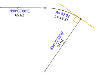

Кривые направления хорды вводятся с использованием внутреннего угла между предыдущей линией опорного направления и линией хорды кривой (оранжевый угол на рисунке ниже). При вводе линии или кривой, следующей за кривой направления хорды, с использованием внутренних углов, направление касательной выхода кривой используется в качестве линии опорного направления для следующего внутреннего угла (зеленый угол на рисунке ниже).
Направление хорды

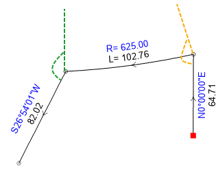

Кривые радиального направления вводятся с использованием внутреннего угла между предыдущей линией опорного направления и радиальным направлением кривой (оранжевый угол на рисунке ниже). При вводе линии или кривой, следующей за кривой радиального направления с использованием внутреннего угла, радиальное направление кривой используется в качестве линии опорного направления для следующего внутреннего угла (зеленый угол на рисунке ниже).
Подсказка:
Для просмотра радиального направления, введите внутренний угол +0. Следующая нарисованная линия будет радиальной линией направления кривой.

Направление касательной
tb или TB
Направление
41-56-06-4tb (используя румб с квадрантом)
Радиальное направление
rb или RB
Направление
41-56-06rb (использование северного азимута и градусов-минут-секунд)
Направление хорды
cb или CB
Направление
41-56-06cb (использование северного азимута и градусов-минут-секунд)
Длина хорды
c или C
Длина дуги и Угол дельта
25.01c
Дельта (центральный угол)
d или D
Длина дуги и Длина хорды
90-59-59d
Длина дуги
a или A
Длина хорды и Угол дельта
25.01a
Примечание:
Когда поле параметров кривой замещается для теодолитного хода, это поле параметров кривой останется замещенным для этого одного хода. Чтобы изменить замещение, вам нужно ввести новое замещение кривой.
Например, если поле параметра кривой длины дуги замещено на d для центрального угла, оно останется замещенным как центральный угол для этого курса. Чтобы вернуться к длине дуги, необходимо использовать параметр замещения.
