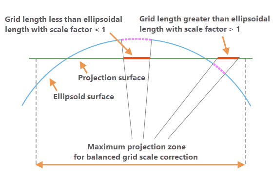

Масштабный коэффициент грида
Масштабный коэффициент грида преобразует расстояния между геодезическими расстояниями на поверхности эллипсоида и на плоскости грида проекции. Этот коэффициент вычисляется по координатам x, y точки и свойствам поверхности проекции.

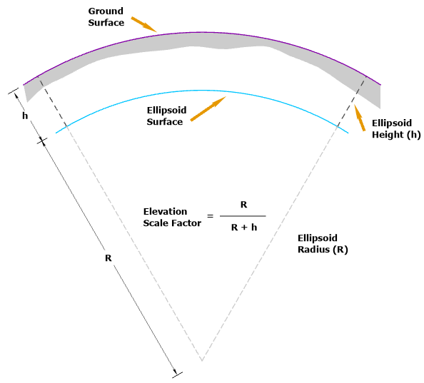

Коэффициент высоты
Коэффициент высоты преобразует расстояния между геодезическими расстояниями на поверхности эллипсоида и горизонтальными расстояниями на поверхности земли. Этот коэффициент вычисляется по z-высоте точки.
Коэффициент высоты

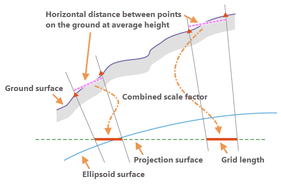

Комбинированный масштабный коэффициент
Применяемое значение коэффициента расстояния вычисляется как комбинированный масштабный коэффициент с использованием масштабного коэффициента грида и коэффициента высоты. Комбинированный масштабный коэффициент является результатом умножения масштабного коэффициента грида и коэффициента высоты.
Эти два масштабных коэффициента исправляют комбинированные линейные искажения, вызванные кривизной земной поверхности и высотой поверхности земли измеренных расстояний над поверхностью эллипсоида с учетом проекционной поверхности.
