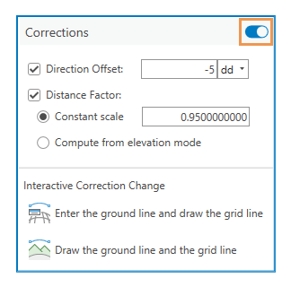

    Или наведите курсор на кнопку, пока не появится диалоговое окно, щелкните кнопку-переключатель Поправки и верните указатель назад на карту.
    Кнопка-переключатель Поправки
Настройка направления смещения
Направление смещения задает угол вращения, который применяется к значением направления, вводимым в соответствующие инструменты.
  • Положительные значения угла поворачивают объект против часовой стрелки.
  • Отрицательные значения угла поворачивают объект по часовой стрелки.
Например, если направление смещения -5°, а направление полевых измерений N40°E, то использование соответствующих инструментов создает или ограничивает новый сегмент под углом N45°E. Если для пространственных объектов включена функциональность COGO, то в поле Direction записывается N40°E.
  1. На ленте щелкните вкладку Редактирование. В группе Поправки щелкните ниспадающую стрелку Пересчёт полевых измерений в грид .
    Дополнительно, в строке состояния внизу активной карты наведите курсор на кнопку Пересчёт полевых измерений в грид , пока не появится всплывающее диалоговое окно.
    Кнопка Пересчёт полевых измерений в грид
  2. Включите или выключите опцию Направление смещения.
    Отмечено
    Поворачивайте сегменты линии на указанное значение, когда вы используете соответствующие инструменты.
    Не отмечено
    Не поворачивайте сегменты линии на указанное значение, когда вы используете соответствующие инструменты.
  3. Щелкните стрелку ниспадающего списка Направление смещения и задайте единицы измерения направления.
  4. Щелкните текстовое окно Направление смещения и введите угол смещения для заданных единиц измерения.
  5. Чтобы закрыть диалоговое окно и сохранить ваши настройки, щелкните на карте.
