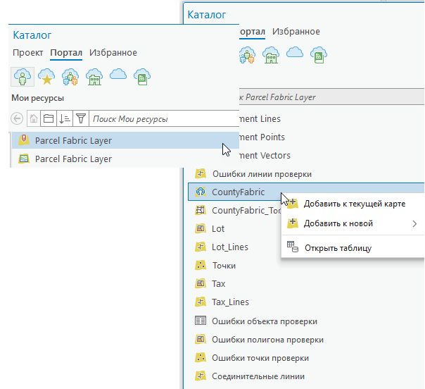

Для добавления набора данных участков на карту из портала, выполните следующие шаги:
  1. В панели Каталог на вкладке Портал найдите и дважды щелкните опубликованный векторный слой набора данных участков , чтобы отобразить набор данных участков и относящиеся к нему классы объектов.
  2. Щелкните правой кнопкой слой набора данных участков Слой набора данных участков и выберите Добавить на новую карту, чтобы добавить этот набор данных участков и связанные с ним слои на карту.
    Добавление слоев наборов данных участков на карту с вашего портала
    Кроме того набор данных участков можно добавить в текущий вид карты или перетащить на карту.
