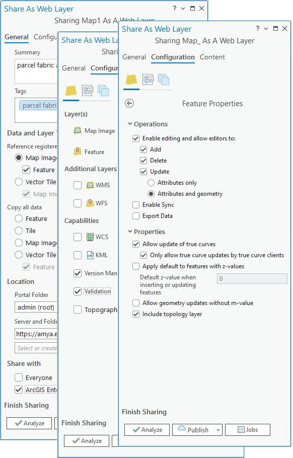

  3. В диалоговом окне Опубликовать как веб-слой на вкладке Общие добавьте имя веб-слоя, краткое описание и теги.
  4. Для Данные и тип слоя выберите** Изображение карты** и отметьте опцию Объект под Ссылаться на зарегистрированные данные.
  5. В разделе Местоположение выберите, где будут опубликованы эти данные в разделе Папка портала.
    Вы можете опубликовать данные в корневую папку или создать отдельную папку.
  6. В разделе Уровень доступа укажите, как будет опубликован набор данных участков и выберите группу, если применимо.
  7. На вкладке Конфигурация под значком Настроить слои выберите Управление версиями и Проверка в разделе Возможности.
    Примечание:
    • Опции Управления версиями и Проверки будут недоступны, если набор классов объектов, содержащий набор данных участков, не относится к сервис-ориентированной версии. Убедитесь, что набор данных участков был добавлен на карту из соединения с базой данных сервис-ориентированной версии.
    • Опция Проверка включает проверку топологии и атрибутивных правил набора данных участков, когда он публикуется как сервис объектов.
    • Вы можете опубликовать набор данных участков только для чтения без управления версиями и проверки.
    Диалоговое окно Опубликовать как веб-слой с настройками вкладки Общие и Конфигурация
    Слой набора данных участков может быть опубликован как сервис объектов, который используется через клиент ArcGIS Pro.
  8. На вкладке Конфигурация, в разделе Слои, щелкните кнопку Настроить свойства веб-слоя рядом с Объект, чтобы открыть Свойства объекта, и убедитесь, что отмечена опция Включить слой топологии.
    Слой топологии должен быть опубликован вместе с набором данных участков.
  9. Если вы публикуете набор данных участков как сервис объектов для использования в автономном режиме, установите отметку Включить синхронизацию в разделе Операции и выберите опцию Создание версии в ниспадающем списке Синхронизация.

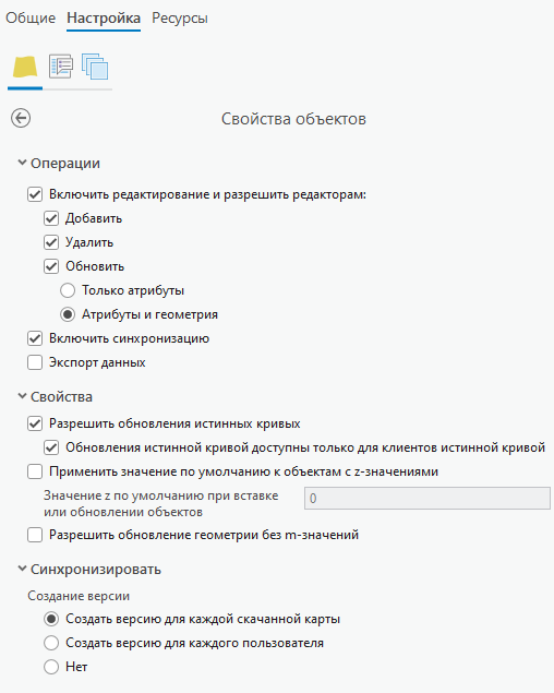

Веб-слои набора данных участков можно добавить на карту, которую можно использовать в автономном режиме для редактирования. Набор данных участков должен быть опубликован как редактируемый сервис объектов с поддержкой синхронизации. И редактирование, и синхронизацию необходимо включить на вкладке Конфигурация панели Свойства объекта в диалоговом окне Опубликовать как веб-слой.
Настройки панели Свойства объекта
При переводе карты в автономный режим данные в веб-слоях, поддерживающих синхронизацию, загружаются в локальную базу геоданных в папку home проекта и доступны для редактирования в автономном режиме. После завершения редактирования данные синхронизируются с многопользовательской базой геоданных.
Когда сервис-ориентированные версии используются для управления многопользовательскими изменениями, как в случае с набором данных участков, данные можно либо синхронизировать с версией по умолчанию, либо синхронизировать с версией реплики. При редактировании набора данных участков в автономном режиме рекомендуется просмотреть изменения и выполнить проверку качества данных, измененных в автономном режиме, прежде чем предоставлять к ним доступ другим пользователям. В этом рабочем процессе автономные редакторы синхронизируют изменения с версией реплики, которую можно проверить на качество перед согласованием и публикацией в версии по умолчанию.
При публикации набора данных участков для автономного использования выберите Создать версию для каждой загруженной карты в разделеСоздание версии в ниспадающем списке Синхронизация, чтобы просмотреть изменения и синхронизировать их с версией реплики.
