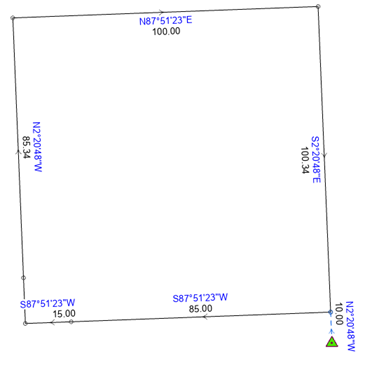

Создание теодолитного хода участка с соединением из точки начала.
В некоторых записях начальное местоположение участка определяется как конечная точка соединительной линии, которая проходит от известной точки или точки начала.
Теодолитный ход участка с точкой начала
Теодолитный ход участка начинается с соединения из известной точки начала.
Чтобы создать теодолитный ход участка, который начинается с соединения из точки начала, выполните следующие шаги:
  1. На панели Изменить объекты с открытым инструментом Теодолитный ход щелкните ниспадающий список Слой и выберите слой соединения набора участков.
  2. Щелкните Установите начало и щелкните, чтобы замкнуть точку начала.
  3. Щелкните поле Направление, чтобы начать ввод размеров линий соединения.
    Соединение от точки начала к участку может состоять из нескольких ходов.
  4. После ввода незамкнутого теодолитного хода соединительных линий щелкните Новый внизу панели Изменить объекты, чтобы начать новый теодолитный ход для участка.
    Начальная точка теодолитного хода автоматически задается на конечную точку предыдущего теодолитного хода, который в этом случае является теодолитным ходом соединительной линии.
  5. В новом теодолитном ходе щелкните ниспадающий список Слой и выберите векторный слой линий участков для замкнутого теодолитного хода участка.
  6. Щелкните в поле Направление и продолжите ввод размеров для нового участка.

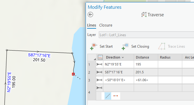

Создание теодолитного хода участка с естественной границей
Границы участков могут следовать природным особенностям, таким как реки или береговые линии. В этих случаях линия теодолитного хода оцифровывается как ломаная вдоль урочища и размеры не вводятся.
Для создания теодолитного хода участка с естественной границей необходимо выполнить следующие шаги:
  1. Выполните описанные выше действия, чтобы создать запись и начать вводить новый теодолитного хода участка
  2. Чтобы оцифровать естественную границу для стороны теодолитного хода, щелкните инструмент Линия Линия под сеткой теодолитного хода и оцифруйте одну полилинию.
  3. Когда оцифрованная полилиния будет завершена, щелкните правой кнопкой мыши карту и выберите Готово, чтобы создать сторону теодолитного хода.
    В сетке хода создается одна строка, содержащая размеры прямой линии между начальной и конечной точками оцифрованной полилинии. Эти сгенерированные размеры отображаются в угловых скобках, например, <S3°27'16"W> и <64,15>.
    Теодолитный ход участка с естественной границей
  4. Чтобы продолжить ввод обычных сторон теодолитного хода после естественной граничной стороны, щелкните инструмент 2-х точечная линия 2-х точечная линия под сеткой теодолитного хода и продолжайте вводить измерения теодолитного хода.
    Инструмент 2-х точечная линия обеспечивает создание одиночных двухточечных линейных объектов с поддержкой COGO для линий пересечения теодолитного хода с неестественными границами.
