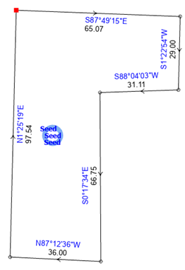

Когда начальные участки создаются для петель перекрывающихся линий, начальные участки подписываются на карте. На изображении ниже были созданы три начальных участка для трех перекрывающихся петель (ходов) линий. Каждая петля линий представляет уровень этажа, и их поле FloorOrder заполнено одним и тем же номером уровня этажа.
