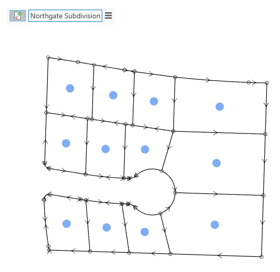

  1. Задайте запись участка как активную на карте. Если запись не существует, создайте ее.
    Активная запись отобразится в окне HUD в экстенте карты.
  2. Если вы выбираете участки для копирования линий границ, используйте для выбора участков инструмент Выбрать . Соответствующие линии границы участка будут скопированы в активную запись. Если вы копируете отдельные линии участка, воспользуйтесь инструментом Выбрать и чипом выборки для выбора линий участка.
  3. Щелкните инструмент Копировать линии в в группе Построить на вкладке Рабочие процессы записи участков.
  4. В диалоговом окне Копировать линии в выберите тип участка, в которой будут добавлены скопированные линии. Если хотите скопировать отдельные линии как соединительные линии, выберите Соединительные линии.
  5. Выберите опцию Отобразить только активную запись для показа только участков, являющихся частью активной записи участка.
    Выключение отображения участков, не являющихся частью активной записи, полезно при редактировании и изменении линий для построения новых участков.
    Примечание:
    Если участки уже являются частью активной записи, они будут показаны вместе со скопированными линиями.
  6. Если вы выбираете участки для копирования линий их границ, выберите Сохранить атрибуты, если хотите перенести атрибуты выбранных участков в начальные участки, которые будут создаваться из замкнутых наборов линий участков.
    Примечание:
    Этот параметр доступен только, если вы выбрали участки для копирования их линий.
  7. Щелкните OK, чтобы скопировать линии и добавить их в качестве новых линий в активную запись.
    Начальные участки будут автоматически созданы из замкнутых наборов линий. Если вы решили сохранить атрибуты, начальные участки будут заполнены выбранными атрибутами участков. Для просмотра атрибутов исходного участка выберите его и щелкните Атрибуты в группе Выборка на вкладке Рабочие процессы записей участков, чтобы открыть панель Атрибуты.
  8. Добавляйте, удаляйте и редактируйте линии, чтобы построить новые участки. Скопируйте существующий начальный участок в новые контуры либо щелкните Создать начальные участки в группе Построить на вкладке Рабочие процессы записей участков для построения начальных участков.
  9. Когда будут построены новые участки и добавлены начальные участки, щелкните Построить активный в группе Построить на вкладке Рабочие процессы записей участков для построения участков в активной записи.
