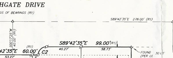

Если в документе записи есть базис линии азимута, и вы можете оцифровать эту же линию на карте, то вы можете в интерактивном режиме получить коррекцию пересчета полевых измерений в грид. В документе записи указывается базисное направление, когда все направления в документе записи основаны на направлении определенной линии. К примеру, базисным направлением может быть линия между двумя физическими памятниками. В следующем документе записи размеры центральной линии дороги между двумя памятниками являются базисным направлением основной линии курса. Размеры линии S89°42'35"E и 278 футов.
Базисное направление
– это направление линии между двумя памятниками.
Если в наборе данных участков памятник существует как точечный объект, то оцифровка линии между памятниками даст коррекцию пересчета полевых измерений в грид.

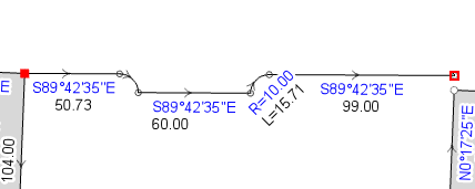

В приведенном ниже примере линия пройдена между двумя существующими точками в наборе данных участков без применения коррекции пересчета полевых измерений в грид. Пройденная линия не закрывается и не заканчивается в ожидаемой конечной точке, потому что коррекция пересчета полевых измерений в грид не применялась.
Пройденная линия без коррекции пересчета полевых измерений в грид
