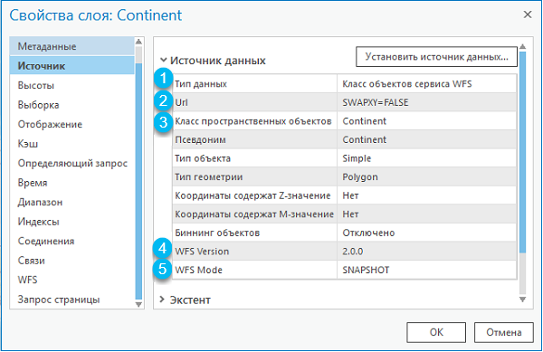

Свойства слоя WFS
Когда вы добавляете слой WFS в карту, он включает в себя свойства слоя по умолчанию. Эти свойства по умолчанию могут не подходить по параметрам для слоя WFS, и вы можете изменить эти параметры. Для просмотра или изменения этих параметров щелкните правой кнопкой слой WFS в панели Содержание и выберите Свойства.
Свойства слоя WFS
Следующие свойства слоя WFS предоставляют дополнительную информацию о свойствах подключения WFS-сервера. Эти параметры расположены на вкладке Источник в диалоговом окне Свойства слоя.
Свойства источника данных слоя WFS, такие как URL-адрес, версия WFS и режим WFS
  1. Тип данных – Если вы подключены к слою WFS, этот параметр указывает на то, что типом данных является класс объектов сервиса WFS.
  2. Url – URL-адрес для WFS-сервиса.
  3. Класс пространственных объектов – в терминологии WFS это – имя typename. В данном примере именем typename является Continent.
  4. WFS Version – Версия WFS, к которой вы подключены. В данном примере используется версия 2.0.0.
  5. Режим WFS – используемый режим подключения. В нашем примере используется режим снимок.

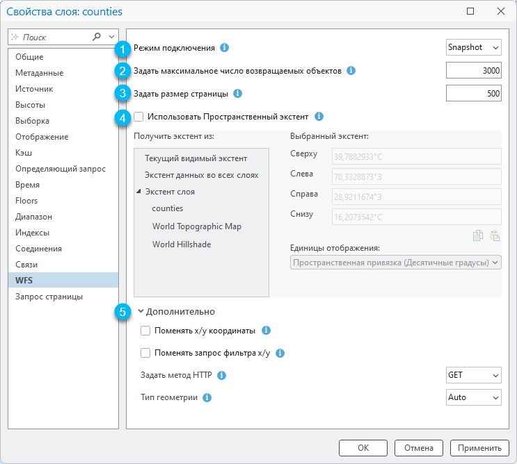

Изменение свойств слоя WFS
Существует ряд свойств слоя WFS, которые при необходимости можно изменить:
Такие свойства слоя WFS, как режим подключения, порядок осей или максимальное число возвращаемых объектов
  1. Режим подключения – Позволяет выбрать режим подключения, который будет использоваться для слоя. По умолчанию используется режим снимка.
    Режим подключения
    Описание
    Снимок
    Этот режим совместим с большинством WFS-сервисов. При использовании этого режима загружается временная копия данных WFS, которая затем используется как кэш объектов. Вместо того, чтобы отправлять сложные запросы фильтра WFS-сервису и ждать ответа с сервера, вы будете работать с копией этих данных локально. По окончании сеанса ArcGIS Pro временная копия данных будет удалена.
    Недостатком такого подхода является то, что вы не увидите новых изменений, которые были добавлены в WFS-сервис во время сеанса ArcGIS Pro. Чтобы увидеть обновления в WFS-сервисе, необходимо закрыть и снова открыть ArcGIS Pro. Вы можете заметить, что в этом режиме при первом открытии слоя на карте он работает медленно. Это происходит из-за того, что данные копируются с сервера.
    По запросу
    Этот режим не так хорошо совместим с большинством WFS-сервисов. При использовании этого режима копирования данных на локальный ресурс не происходит, а вместо этого вы подключаетесь к действующему WFS-сервису. В этом режиме при перемещении карты и изменении ее масштаба, а также при отправке запросов к данным происходит отправка запроса на сервис. Слои открываются быстрее, поскольку загрузка данных не происходит, и вы можете наблюдать изменения, которые будут добавляться в WFS-сервис.
    Одним из недостатков этого режима является то, что он несовместим с WFS-сервисами, которые не могут обрабатывать сложные запросы фильтров. Для работы с этим слоем в ArcGIS Pro и выполнения запросов и анализа данных необходимо, чтобы сервером поддерживались расширенные запросы фильтров.
    Другим недостатком является то, что свойства времени не могут быть изменены в этом режиме, поскольку время наследуется от настроек на сервере.
    В этом режиме используется функция кэширования объектов сервиса объектов для повышения производительности за счет использования кэширования отображения при включенном кэшировании объектов.
    Вы можете выбрать, будет ли ArcGIS Pro отправлять запросы к сервису с помощью методов GET или POST, установив свойство Задать метод HTTP.
  2. Задать максимальное число возвращаемых объектов – Это свойство позволяет установить лимит числа объектов, добавляемых на карту. Если в слое WFS содержатся миллионы записей, работа с таким слоем будет замедлена. Чтобы избежать проблем с производительностью, значение по умолчанию задается в размере 3000 объектов.
    Примечание:
    Чтобы это значение было выполнено, WFS-сервис должен поддерживать COUNT в версии 2.0.0 или MAXFEATURES в предшествующих версиях.
  3. Задать размер страницы — для сервисов WFS 2.0, поддерживающих подкачку страниц, можно задать число объектов, которые будут возвращены по запросу загрузки с сервера. Если вы установили это значение при добавлении слоя WFS на карту, можете изменить его в этом диалоговом окне. Изменение этого значения обновит слой.
  4. Использовать пространственный экстент — выберите, чтобы ограничить объекты, указав область интереса (пространственный экстент). Если вы установили это значение при добавлении слоя WFS на карту, можете изменить его в этом диалоговом окне. Изменение значения обновит слой.
    • Отмечено — ограничить объекты, добавляемые на карту, указав нужный экстент. Сервис WFS должен поддерживать параметр BBOX, чтобы использовать эту функциональность. Укажите экстент для использования в параметре Выбранный экстент.
    • Не отмечено — не ограничивать пространственно объекты, добавляемые на карту. Используется по умолчанию.
Выбранный экстент — установите пользовательский экстент, который будет использоваться для ограничения данных, добавляемых на карту. Можно ввести координаты вручную или взять значения экстента из текущего видимого экстента, экстента данных во всех слоях, экстента конкретного слоя. Если вы установите это значение при добавлении слоя WFS на карту, можете изменить значение экстента в этом диалоговом окне, чтобы обновить слой и использовать новый экстент.
  1. Расширенные — разверните этот раздел, чтобы задать дополнительные свойства WFS.
    • Поменять x/y координаты — поменять местами координаты x, y для отображения слоя.
      • Отмечено – поменять местами x и y.
      • Не отмечено – не менять местами x и y. Используется по умолчанию.
    • Поменять запрос фильтра x/y — меняет местами координаты x,y для запросов пространственного фильтра, отправляемых на сервер. Если необходимо взаимно переставить оси координат x,y для корректного отображения слоя, можно заменить запросы к фильтру x,y и тем самым обеспечить корректные результаты пространственных запросов.
      • Отмечено – поменять местами x, y для запросов фильтров.
      • Не отмечено – не менять местами x, y для запросов фильтров. Используется по умолчанию.
    • Задать метод HTTP – укажите HTTP-метод для использования при отправке запросов на сервер в режиме ожидания. По умолчанию ArcGIS Pro отправляет запросы POST на сервер в режиме ожидания. Это позволяет отправлять на сервер расширенные фильтры. Однако некоторые реализации WFS не поддерживают запросы POST. В этом случае вы можете настроить метод HTTP на GET и получить доступ к основным функциям слоя WFS в режиме ожидания по требованию.
      • GET — посылает запросы на сервер с использованием метода HTTP GET.
      • POST — отправка запросов на сервер с использованием метода HTTP POST. Используется по умолчанию.
    • Тип геометрии — укажите тип геометрии для слоя. По умолчанию для типа геометрии задано Автоматически. Это означает, что ArcGIS Pro обнаруживает тип геометрии путем запроса поля геометрии первого объекта слоя сервиса. Если вы знаете, что ваш слой сервиса содержит смешанную геометрию (например, в таблице есть строки как с линиями, так и с полигонами), вы можете выбрать тип геометрии из ниспадающего меню, чтобы заставить слой отображать объекты в ваших данных, которые соответствуют выбранному типу геометрии. Слои WFS ArcGIS Pro ограничены одним типом геометрии на слой. Чтобы отобразить несколько типов геометрии в одном и том же слое сервиса, добавьте сервисный слой несколько раз и укажите тип геометрии для каждого слоя. Параметр Тип геометрии применим только для режима снимка.
