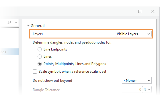

Выбор типа слоя и режима объекта
Настройка слоя определяет тип слоя, для которого отображаются символы, в то время как режим объекта - типы объектов, для которых отображаются символы висячих узлов, узлов и псевдоузлов.
Для изменения настроек слоя и режима объекта выполните следующие действия:
  1. На вкладке ленты Редактирование щелкните Настройки в группе Управление изменениями.
    Либо наведите курсор на кнопку Вершины и узлы в строке состояния в нижней части активной карты и нажмите Настройки вершин и узлов .
    Вершины и узлы
    Появится диалоговое окно Настройки редактора.
  2. Щелкните боковую вкладку Вершины и узлы и разверните Основные.
  3. Нажмите стрелку ниспадающего списка Слои и выберите тип слоя, для которого будут отображаться символы.
    Вы можете отобразить вершины и узлы для редактируемых видимых слоев или слоев с возможностью замыкания.
    Настройки слоя
  4. Выберите режим объекта:
    Подробную информацию о том, как каждый тип символа отображает конкретные соединения объектов, см. в разделе Символы ниже.

Настройки изменения масштаба
Настройка масштаба регулирует размер символов на основе текущего масштаба вида или базового масштаба, назначенного карте. Вы также можете определить минимальный масштаб, при котором символы остаются видимыми при уменьшении масштаба.
Для изменения настроек масштаба выполните следующие действия:
  3. Поставьте или снимите отметку Масштабировать символы, если установлен базовый масштаб.
    Отмечено
    Масштабирует символы в соответствии с базовым масштабом карты.
    Не отмечено
    Масштабирует символы в соответствии с текущим масштабом карты и игнорирует настройку базового масштаба карты.
  4. Щелкните стрелку ниспадающего списка Не показывать за пределами и выберите минимальный масштаб, при котором символы остаются видимыми при уменьшении масштаба.

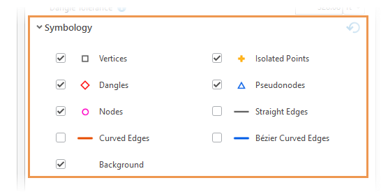

Настройка символов
Опции символов позволяют вам выбрать, что будет отображаться при включении опции Вершины и узлы в строке состояния в нижней части активной карты.
Чтобы настроить символы слоя, выполните следующие действия:
  2. Щелкните боковую вкладку Вершины и узлы и разверните Символы.
    Символы
  3. Поставьте или снимите отметки Висячие узлы, Узлы и Псевдоузлы.
    Символы узлов обозначают пространственные отношения между объектами, позволяя визуально определить, как они связаны.
    Подсказка:
    Убедитесь в том, что настройка режима объекта правильно отображает эти символы для предполагаемых типов объектов.
    Висячие узлы
    Символ висячего узла появляется, когда конечная точка линейного объекта не соединяется в пределах допуска висячего узла с точечным объектом или ребром линейного или полигонального объекта. Висячие узлы часто называют недолетами или перелетами.
    Примечание:
    • Если допуск висячего узла установлен на ноль (0), висячие элементы будут отображаться для всех несоединенных конечных точек линейного объекта.
    • Если висячий узел выходит за пределы допуска и включены Вершины, отображается символ вершины.
    Узлы
    Символ узла появляется там, где встречаются или пересекаются два или более ребра, а также где соединяются три или больше число конечных точек различных линейных объектов. Узлы на пересечениях ребер означают топологическую связь между ребрами.
    Псевдоузлы
    Символ псевдоузла появляется там, где встречаются конечные точки двух различных линейных объектов. Псевдоузлы обычно используются для выделения местоположений, в которых можно объединить два объекта.
  4. Поставьте или снимите отметки Вершины, Изолированные точки, Фон и символ ребра.
    Следующие символы идентифицируют определенную геометрию объектов, позволяя отличать их от узловых элементов.
    Вершины
    Символ вершины отображается на каждой вершине линейного или полигонального объекта, который не является узловым элементом. Он также появляется там, где точечный объект соединяется с границей линии или ребром полигона.
    Изолированные точки
    Изолированный точечный символ отображается для точечного объекта, который не связан ни с какими другими объектами.
    Фон
    Фон рисуется между символами вершин и узлов, а также видимыми слоями объектов в пределах экстента вида. Он обеспечивает цветовой контраст для улучшения видимости и читаемости символов.
    Прямые ребра
    Символ Прямые ребра выделяет прямые сегменты линии или полигона.
    Примечание:
    Если отметки у опций Изогнутые ребра и Ребра — параметрические кривые не стоят, сегменты, которые являются истинными кривыми для этих настроек, также выделяются этим символом.
    Изогнутые ребра
    Символ Изогнутые ребра выделяет круговые элементы и сегменты дуг окружности линейного или полигонального объекта.
    Символ Ребра - параметрические кривые выделяет сегменты параметрической кривой линии или полигона.
  5. Чтобы настроить цвет или другое форматирование символа, щелкните имя символа и настройте элементы управления, которые отображаются под отметками символов.
    Опции форматирования
    Примечание:
    Опции форматирования различаются в зависимости от выбранного символа.
  6. Чтобы сбросить все настройки Символов их значениям по умолчанию, нажмите Вернуть установки по умолчанию .
