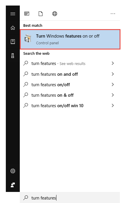

  1. На панели задач Windows щелкните команду Поиск и введите turn features.
  2. Щелкните Turn Windows features on or off.

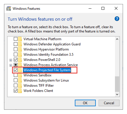

  3. Отметьте Windows Projected File System.
  4. Нажмите OK.

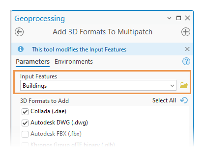

    1. Во вкладке Анализ в группе Геообработка щелкните Инструменты .
    2. В поле поиска введите добавить 3d и щелкните Добавить 3D-форматы в мультипатч.
    3. Щелкните стрелку ниспадающего списка Входной объект и выберите векторный слой-мультипатч, который хотите реплицировать в папке Windows.
      Добавить 3D форматы в мультипатч
      Подсказка:
      Папка Windows 3D Objects обычно находится на диске C, например C:\Users\<username>\3D Objects. В Windows вы можете щелкнуть Этот компьютер в Проводнике. Если эта папка не существует в Windows 11, вы можете создать ее вручную в этом местоположении.
    4. В разделе 3D-форматы для добавления отметьте форматы, которые вы редактируете с помощью стороннего приложения.
    5. Щелкните Запустить .
