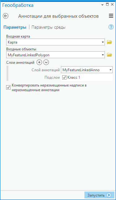

  4. Построить объектно-связанные аннотации.
    1. В панели Содержание щелкните слой полилиний или полигонов правой кнопкой, щелкните Выборка, а затем щелкните Создать аннотации для выбранных объектов кнопкой.
      Параметры инструмента автоматически вводятся для вас, основываясь на выбранных объектах.
    2. Убедитесь, что текстовое поле Входная карта содержит активную карту.
    3. Убедитесь, что текстовое поле Входные объекты содержит выбранный векторный слой, для которого будут создаваться объектно-связанные объекты аннотации.
    4. Убедитесь, что Слой аннотаций содержит корректный слой объектно-связанных объектов аннотаций.
    5. Выберите целевой класс аннотаций подслоя.
    6. Чтобы создать объекты аннотаций для выбранных не подписанных объектов, поставьте отметку Конвертировать неразмещенные надписи в неразмещенные аннотации. Не надписанные объекты получат статус Unplaced в таблице атрибутов.
    7. Щелкните Запустить .
