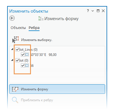

  5. Щелкните Выбрать одно или несколько ребер и щелкните ребро, форму которого вы хотите изменить.
    Выбранные ребра отображаются в виде выборки и организованы по слоям, а указатель меняется на курсор рисования.
  6. В виде выборки установите отметки для выбранных ребер и их исходных слоев.
    • Чтобы временно отключить редактирование слоя или ребра и сохранить их в наборе выборки, снимите соответствующий флажок.
    • Чтобы включить или выключить выборку, установите флажок выборки. Или щелкните правой кнопкой мыши выбранный элемент и щелкните Снять выборку или Выбрать только это .
