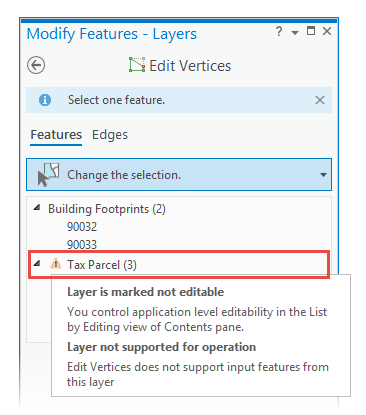

Предупреждения выборки
Если активный инструмент не может редактировать выбранный объект, в виде дерева выборки появляется предупреждение. Наведите курсор мыши на значок, чтобы просмотреть информацию о причине и возможном решении.
Панель Изменить объекты - Слои с выбранным Налоговым участком
