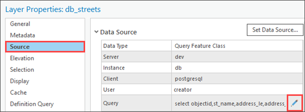

  2. Щелкните правой кнопкой слой в панели Содержание и выберите Свойства Свойства в контекстном меню.
  3. Щелкните закладку Источник в диалоговом окне Свойства слоя.
    В таблице Источника данных находится свойство Запрос, где отображается текущий SQL-запрос к слою.
  4. Нажмите кнопку Редактировать запрос.
    Диалоговое окно Свойства слоя с вкладкой Источник и кнопкой Редактировать запрос
    Откроется диалоговое окно Редактировать слой запроса.
