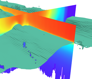

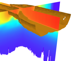

Слой вокселов подразделения морской экологии, показывающий поперечное сечение температуры с изоповерхностью 25 градусов Слой вокселов подразделения морской экологии, показывающий поперечное сечение температуры с изоповерхностью насыщения кислородом равным 70
