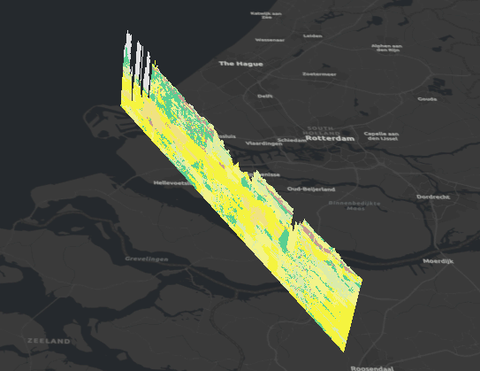

Результат Вертикального сечения
Показан результат создания вертикального сечения. Данные предоставлены геологической службой TNO Нидерландов.

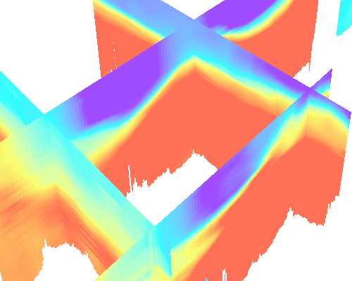

Поперечное сечение слоя вокселов для экологического морского подразделения
Показано поперечное сечение слоя вокселов для экологического морского подразделения.
