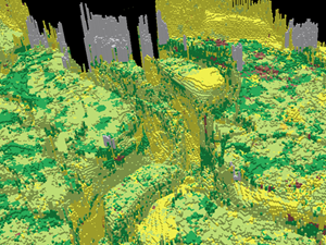

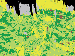

Используйте опции освещения со слоем вокселов для улучшения восприятия глубины в 3D-визуализации. Параметры освещения важны, если слой вокселов содержит множество различных кубов в качестве уникальных значений, или если вы визуализируете изоповерхность. Вы можете определить свойство Размыто, чтобы сделать слой вокселов более матовым, или свойство Зеркально, чтобы сделать слой вокселов более глянцевым. В зависимости от положения источника света внешний вид слоя вокселрв меняется.
\Выключить освещение \Освещения применяется
