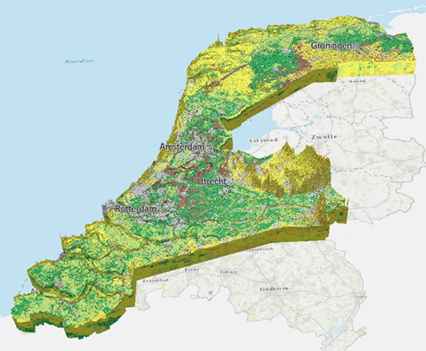

Модель геологических слоев на территорию Нидерландов, представляющая классы литосферы уникальными значениями
Модель геологических слоев на территорию Нидерландов, представляющая классы литосферы уникальными значениями в этом наборе образцов модели GeoTOP из TNO – Геологической службы Нидерландов.

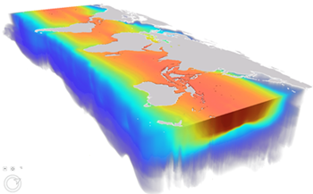

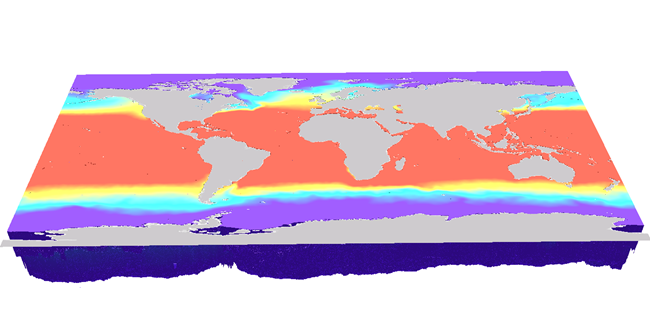

Слой подразделений морской экологии отображающий температуру воды методом растяжки
Слой вокселов подразделения морской экологии, созданный Геологической службой США и Esri, представляет температуру воды символами растяжки.

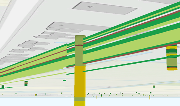

Сечение с торфом, глиной, песчаной глиной и глинистым песком включено и позиционируется в скважине
Секция с торфом, глиной, песчаной глиной и глинистым песком включается и позиционируется в скважине - как показано в этом наборе образцов модели GeoTOP из TNO – Геологической службы Нидерландов.

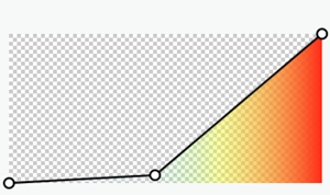

Функция прозрачности при использовании в сочетании с растяжкой, поможет подчеркнуть определенные значения, присвоив прозрачность другим значениям. Например, чтобы подчеркнуть высокий уровень концентрации ядовитых веществ, области с низкой концентрацией можно сделать прозрачными. Используйте изоповерхности чтобы показать определенное значение концентрации ядовитых веществ.
Например, вы можете применить функцию прозрачности к переменной температуры в :
Слой вокселов подразделения морской экологии Функция Прозрачность

  6. Дополнительно можно поставить отметку для Функции прозрачности.
    1. Положение опорных точек можно менять интерактивно. Для добавления новой опорной точки дважды щелкните граф функции прозрачности, чтобы изменить настройки.
    2. Можно изменить Значение и Положение для каждой опорной точки интерактивно, перемещая ее по графу функции прозрачности. Или введите Значение и Положение в соответствующие диалоговые окна.
      Первую и последнюю опорные точки нельзя удалить.
