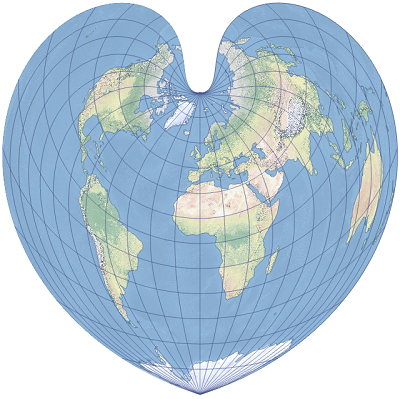

Пример проекции Бонне
Показана равновеликая проекция карты Бонне, центрированная вокруг Гринвича.
