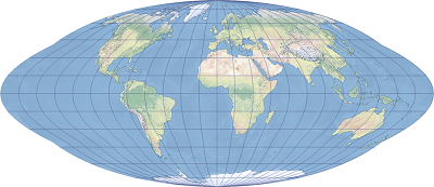

Пример равновеликой проекции Гуда
Показана равновеликая проекция Гуда, центрированная по Гринвичу.

    0 = Нет разрывов Пример равновеликой проекции Гуда без разрывов
