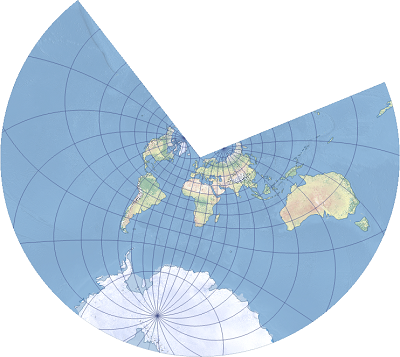

Пример проекции Кровака
Показана косая коническая проекция Кровака.

Градусная сетка
Проекция Кровака является косой конической проекцией. В общем виде, меридианы и параллели являются сложными кривыми. В виде прямой линии отображается только меридиан центральной долготы. Полюс, ближайший к вершине конуса, разделен и отображается вдоль двух прямых краев веерообразной формы. Другой полюс отображается как точка на центральной линии долготы. Значения координат обычно положительные к югу и к западу. Градусная сетка симметрична относительно центральной линии долготы.
