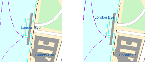

На изображении ниже показано колесо обозрения London Eye, подписанное с заданным параметром Выступ. На изображении слева задано расстояние Максимальный выступ, надпись размещается вблизи центра полигона и равномерно по его границе. На изображении справа показана используемая опция Разрешить асимметричный выступ. Для объектов зданий, землепользования и улиц были заданы веса объектов, поэтому надпись размещается над водой, которая не имеет веса.
Надписи полигонов, настроенные с параметром Выступ
