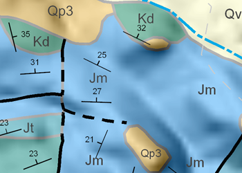

Повторение надписей внутри полигонального объекта
При размещении надписей с использованием стиля Обычное размещение и опций внутреннего позиционирования надписей вы можете использовать параметр Повторить, чтобы разместить надписи по всему объекту. Надписи будут размещены на внешних концах полигонального объекта и в сетке, проходящей через объект. Расстояние между надписями определяется значением Минимального интервала.
На расположенном ниже изображении показаны надписи полигонов верхнеюрской формации Моррисон (Jm), повторяющиеся по всему геологическому объекту.
Надпись полигона повторяется внутри полигонального объекта
